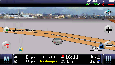

  • Nabend Wurst_1,
    Um die Sonnenbrille in die Kartenansicht (oder jede andere) zu bekommen und sie in der Kartenansicht zu aktivieren oder zu deaktivieren , machst du folgendes.
    1.
    Erstellen eines Ordner "Programme" in
    My Flash Disk\Programme
    dort kopierst du die koord.465.exe rein.
    Runterladen kannst du sie hier
    2.
    In My Flash Disk\navigation\Skin480x272\ die PFSkin.skn mit einem Editor (z.B. Notepad++) öffnen und nach den Abschnitt mapview
    mapview
    // SkinElementModelCoder
    Class: SkinContainer;
    X: 0;
    Y: 0;
    Width#DP: 3604566;
    Height: 272;
    suchen und dort diese Blöcke reinkopieren
    SonnenbrilleEinAus_map
    Class: LauncherButton;
    Coordinates: 210,180,50,50;//Koordinaten der Schaltfläche
    Enabled: 0,0,0,50,50,0,0;
    Pushed: 0,0,0,50,50,0,0;
    launch: "$KOORD_PFAD$";
    params: "window=0 Sonnenbrille=2 sendkey=\0x74\0x72|";
    Abdunkeln // added
    Class: LaunchFromRegistryButton;
    Coordinates: 0,0,480,272;
    FocussedColor: 0,0,0,100;
    DisableFocus: yes;
    BGMode: opaque;
    BGColor: 0,0,0,100;// mit höheren Wert wird die Brille dunkler
    Border: 1;
    BorderColor: 145,0,0;
    Layer: OnTop;
    TapMode: TapThrough;
    Registry: "HKCU,Software,Koord_Sonnenbrille";
    HideOnNonExistentRegistryEntry: yo;
    am besten am Ende des Abschnittes. Das ganze sollte dann so aussehen
    sbCurrentMP3Track
    Pushed: 262,0,0,480,35,0,0,255,0,255;
    Icon: 42,0,0,30,30,20,5,255,0,255;
    PressedEvent: 3801107;
    launch: "\My Flash Disk\Programme\koord465.exe";
    Abdunkeln // added
    DisableFocus: yes;
    BGMode: opaque;
    Border: 1;
    Layer: OnTop;
    3.
    In My Flash Disk\navigation\Skin480x272\die Spezial.skn mit einem Editor (Notepad++) öffnen und in die Zeile
    GlobalHK: "sc_out@ThrowEvent.1048579,HK4@ThrowEvent.1654823,....,F3@ThrowEvent.2621443,F5@ThrowEvent.2293764,
    die Fettgedruckten F3 und F4 Befehle einfügen.
    Alles aufs Navi kopieren und Softreset.
    Wenn du dann auf dein Auto drückst sollte nach einen kurzen Schaltphase der Schirm dunkler/heller werden.
    4 Mal editiert, zuletzt von Hepe ()
