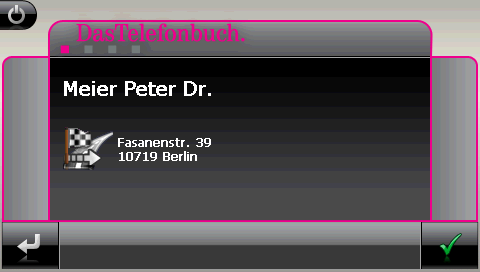

Wenn ich über das normalpositionierte Telefonbuch Button (Andere Anwendungen) mir eine Adresse aussuche und dort hin navigieren möchte, dann fuktioniert dieser Befehl und das Routing kann beginnen.
Aber, aus der Position "Neues Ziel eingeben" klappt es nur bis zum Punkt wo man die Adresse bestäigen kann.
edit: habe noch ein Shot angehangen. Bis zu dieser Stelle komme ich, wenn ich mit den "grünen Haken" bestätige, dann springt es bei mir wieder in das Menü "Neues Ziel eingeben".
