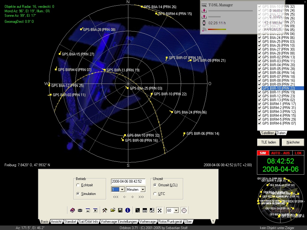

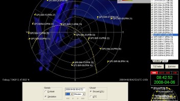

    Hallo Bogi,
    natürlich ist das NMEA-konform. Wir haben hier schon mal 14 sats gehabt, das kann man mit Orbitron z.B. selbst nachsehen. Morgen früh, 8:42:52 z.B. sind es sogar 16!!! Kommt aber nur für wenige min vor. Da im GSV-Satz nur für je 4 sats Platz reserviert ist, gibt es einen 4. Satz ab 13 sats.
    GSA bietet nur Platz für 12 sat max., das ist wenn ich mich recht erinnere richtig. Steht auch so bei NMEA.
  • Stimmt, GSV kann bis zu 8 Zeilen haben, also 32 Satelliten.
    Sorry für die Verwirrung. : drink

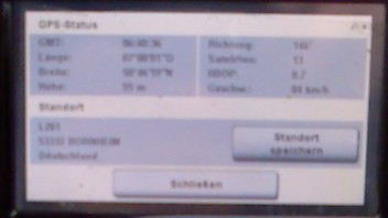

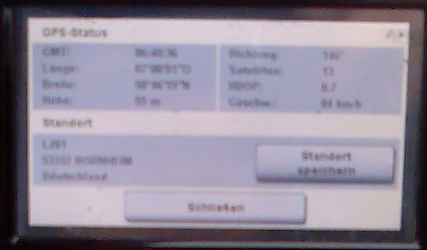

  • Ist das da ne 13 ?(
    Was sagt der Spender zum Satfix-/Empgfangsverhalten ?( :D
