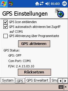

    Welche Farbe hat das GPS-Icon im Startbildschirm von MN4.2?
    Grün. Verbindung vorhanden, Signale werden in ausreichender Qualität empfangen, Satfix liegt vor.
    Orange: Verbindung vorhanden, Signale werden nicht in ausreichender Qualität empfangen --> Standort wechseln (ans Fenster gehen), warten.
    Rot: keine Verbindung zum GPS-Empfänger vorhanden. Dann nacheinander abarbeiten:
    - Softreset. GPS wieder da? Falls nicht:
    - Start --> Einstellungen --> System --> MedionUtility --> GPS --> Einstellungen wie im Bild gezeigt vornehmen. GPS wieder da? Falls nicht:
    - An derselben Stelle auf Rücksetzen drücken. GPS wieder da? Falls nicht:
    - Hardreset, Neuinstallation.
    bonnie
