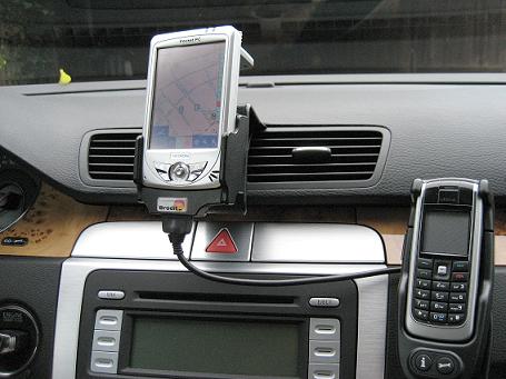

    Bei mir war das G.s.D. nie der Fall, da ich von Anfang an eine aktive Brodithalterung eingesetzt habe. Damit kommt kein Zug auf die Buchse.

    Was ist der Unterschied zwischen dieser Brodithalterung uns der die mitgeliefert worden ist?
    Erstens ist es kein Saugnapf, sondern mit einem sogenannten ProClip bombenfest über der Lüfteröffnung. Zweitens wird der Stecker des Ladekabels darin verschraubt. So kannst du den PPC einfach einsetzen, er bekommt sofort Kontakt und das Gewicht des Kabels hängt an der Halterung und nicht an der Buchse.
