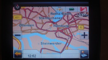

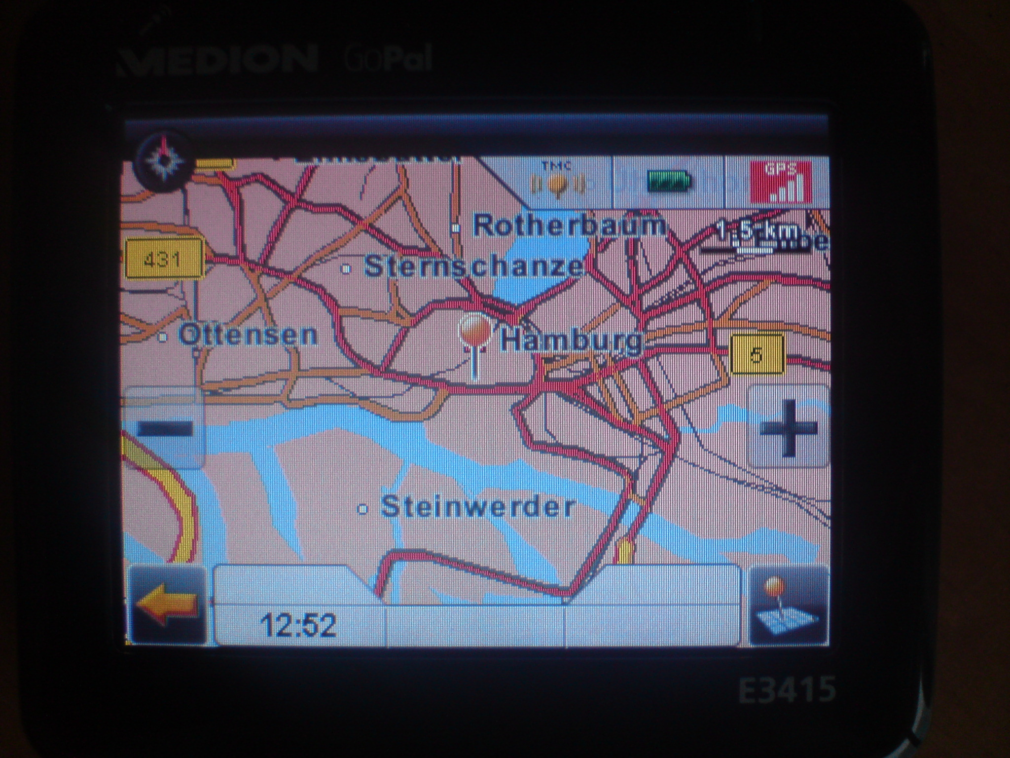

  • Genau diese einzige Verbesserung suche ich auch. Seit Monaten bin ich am basteln. Ich bekomme das nicht hin. Entweder bin ich zu doof oder zu ungeduldig. Oder beides. Ich finde ja Eure Skins wirklich toll, aber all diese zusätzlichen Funktionen brauche ich nicht.
    Ich - und wahrscheinlich auch viele andere nicht so begabte User - wären Euch dankbar, wenn hier ein kompletter Scripteintrag gepostet werden könnte.........incl. aller dazugehörigen Veränderungen und/oder Bildern.
    GoPal 3.1 AE - E3415
    Falls es klappt und es könnte sich ein Spezialist erbarmen: DANKE!!
    Gruss
    Doc
  • Nein. Weder noch.
    Als Position gerne ein Button über der Minuszoomtaste.
    Danke für die Antwort.
    Gruss
    Doc
