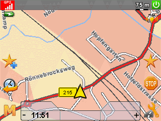

    Habe mir die Koord runtergezogen, Parameter eingeben und plötzlich funzt mein Homebutton auf der Map.
    Unglaublich.
    Der Favo + Button führt mich nach Hause, der andere öffnet die Favoriten
    Astrein!!

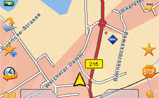

    Bastel zur Zeit am DoubleClickButton rum und kriege die Krise......eigentlich sollte das doch mit allen "action" Funktionen funzen....
    wo ist bloss der Fehler? Ich kann nicht zweimal draufklicken. Es öffnet sich nur die Tripinfo.....da bleibt gar keine Zeit 2x draufzuklicken.
    (Koordinaten und Icon sind als test frei gewählt...)
    Doppelklick // neu test
    Class: DoubleClickButton;
    Coordinates: 130,106,40,40;
    PYOffset: 2;
    BGMode: transparent;
    FocussedColor: 0,0,0,0;
    DisableFocus: yo;
    Wordbreak: yes;
    KPush: enter,left;
    Action: MapMenu.tripinfo;
    DoubleClickAction: MapMenu.destrouteoptions;
    Icon: 99,0,0,30,30,0,0;

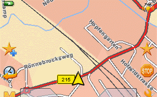

  • Öhm....vergesst das oben geschriebene.
    Es funzt anscheinend nur, wenn man mit dem Befehl auf der Map bleibt.
    (Wobei ich einen Doppelklick - Home/Favoriten geil finden würde)
    Da ich die 2D/3D Funktion auf anderen Ebenen ausgeschaltet habe, kann man diese nun mit einem Doppelklick auf der Map "hin und her schalten".
