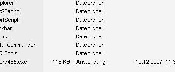

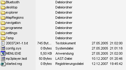

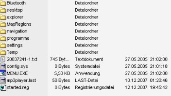

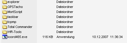

    Original von Japy
    warte mal.
    denn Ordner Programme habe ich in my flasch disk rein kopiert siehe anhang.
    aber da tut sich nichts alles nach Vorschrift (meines achtens) gemacht.
    und der Inhalt der ordner
    Und die Programme befinden sich auch in den ordnern? ;)
    Und was heißt "da tut sich nichts"?

  • So wieder da, viel zu tun gehabt.
    ja die Programme sind in der richtige Ordner so wie auf dem Bild zu sehen ist nur
    der Odner my flasch disk den habe ich noch nicht ausgetauscht................habe bedenken , wenn es danach nicht mehr läuft ..??
