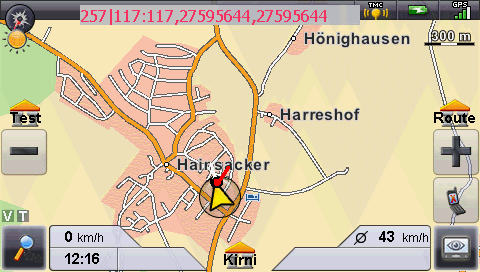

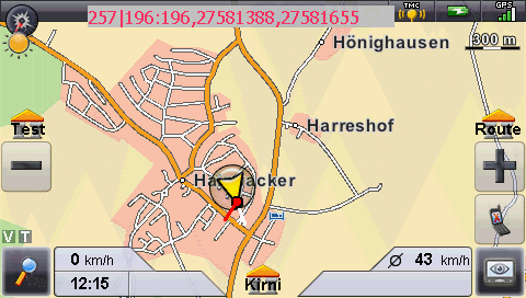

    Mit diesem Parameterstring: (koord.cfg)
    param= Window=0 KoordServ=1 t=1 ServWnd=text,80,5,280,20,20,255,50,100,-1\| ServKey=196,1000,0x75,-1|
    kann man sich die Tastencodes in einem Fenster anzeigen lassen. (s. Bildschirmdumps)
    Ich habe im Beislpiel eine Dummy-Umleitung (>1000ms) auf die "Lauter-Taste" (0x75="F6") gemacht.
    Achtung: Das Anzeigefenster ist nach der Aktivierung ein Toplevel-Fenster. Man sollte also ggf. nochmal in GoPal klicken, damit Gopal die Tasteneingaben auch empfängt.
    Ein Klick auf des Anzeigefenster beendet koord.
    Auf den Dumps sieht man die Anzeige:
    1) Drücken der Fähnchentaste (196). Man erkennt das an der ersten Zahl. 256 bedeutet "Taste Gedrückt"
    2) Loslassen der Taste. 257 bedeutet "Taste Losgelassen"
    3) Wenn Die Taste länger als die 1000ms gedrückt war, dann wird der KeyCode 0x75=117 gesendet.
    Den Tastencode sieht man an der 2. (und 3.) Stelle. Die beiden letzten Zahlen geben Auskunft über den Druckzeitpunkt (im ms) und Dauer.
    Also mal bitte testen!
    Stefan

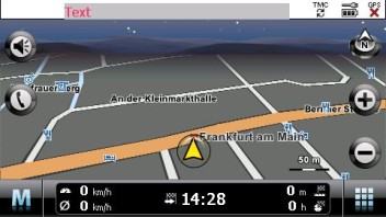

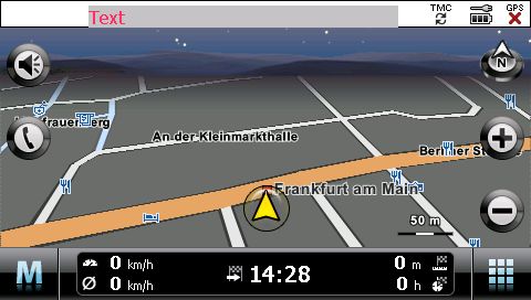

  • Hallo
    Ja hab ich gerade nochmal gemacht , aber wie im Screenshot zu sehen keine Anzeige.
    Einmal editiert, zuletzt von Schmischi ()
  • Hm,
    Du hast aber schon eine Hardwaretaste gedrückt, oder?
    Wie ist es, wenn GoPal nicht läuft?
    Funktionieren die anderen Sachen des Koordinatenprogrammes?
    Stefan
