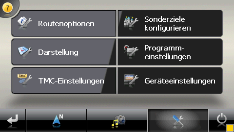

Hallo Schmischi
hab grade festgestellt das der Platz für den Sprach Button schon
belegt ist mit Sonderziele konfigurieren vom PoiWarner. ![]()
Also neu suchen. :gap
Gruß Cyberwolf

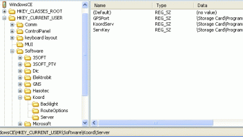

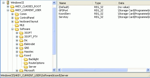

Je nachdem, was im Servermodus aktiviert ist, erscheinen die entsprechenden Einträge in HKEY_CURRENT_USER\Software\Koord\Server:
KoordServ (=Servermodus)
ServKey (=Tastaturumleitung)
GPSPort (GPSPort wird mitgelesen -> VirtCom nötig)

Hallo Stefan
bei mir entsteht kein RegSchlüssel
Ich rufe die Funktion aus der PFSkin auf
params: "Window=0 KoordServ=0 ServKey=0xC4,0,0x79,-1\250,0,0x79,-1| ";
muss ich da noch etwas ergänzen für die Statuanzeige?

Sorry, hatte ich vergessen:
Du musst natürlich noch die Erstellung der RegKeys "anfordern":
params: "Window=0 RORegKeys=0 KoordServ=0 ServKey=0xC4,0,0x79,-1\250,0,0x79,-1| ";
Stefan
Hallo Stefan
Danke, da hatte ich mal wieder ein Brett vor dem Kopf ![]()
Jetzt funktioniert es natürlich.
