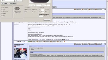

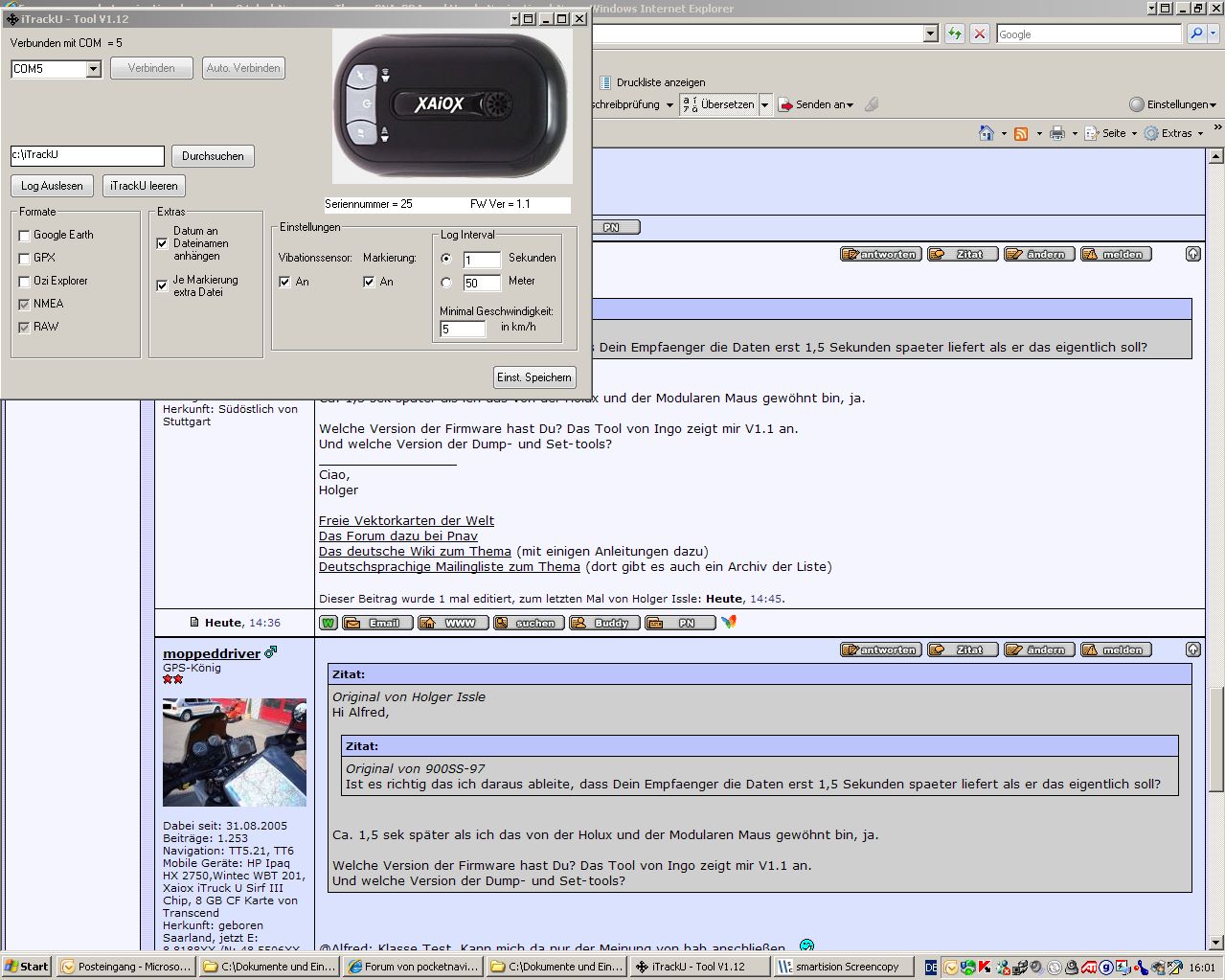

    Welche Version der Firmware hast Du? Das Tool von Ingo zeigt mir V1.1 an.
    Und welche Version der Dump- und Set-tools?

    @Holger: Hm, habe die Version v1.12 (Tool von Ingo).
    Das "Nachhinken" (wie von Dir oben beschrieben) kann ich bei meiner Konstellation (HP2750, T6) nicht feststellen.......

  • Ji Wolfgang,
    Original von moppeddriver
    Version 1.12 des Tools oder der Firmware? Ich hab mich auf die Firmware bezogen.
