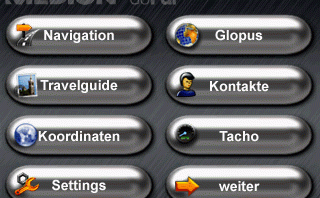

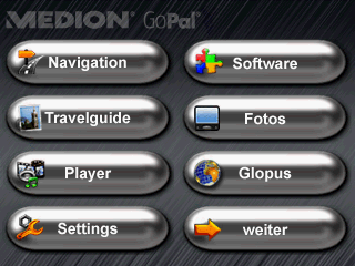

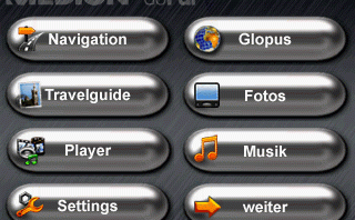

  • Hallo, ich habe das Medion Gopla PE v 3.1 und wollte mir heute den Black steel skin drauf machen.... hat leider nicht geklappt :( finde den skin total genial! ich denke es liegt daran weil ich ein 4,3 zoll gerät habe. Hat jemand den skin schon umgeschrieben das er auch für 4,3 Displays geht? wenn nicht... würde des jemand machen ;) oder brauch ich da nur selber irgend eine kleine änderung machen? Bestimmt nicht oder?
    Vielen dank im vorraus
    kann mir jemand helfen

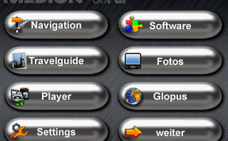

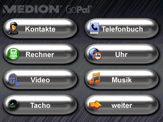

    Wenn ich den blank Menue Button von Black Steel editiere und beschrifte haben die nacher einen weißen Rand, wie bekomme ich den weg sieht nicht gut aus.
    Brauche noch welche für Excel, TourGen, BVRechner, Notepad, Total Commander.
    Danke vorab
    Einmal editiert, zuletzt von simar1 ()

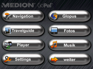

  • @Uatcrosshair,
    sorry - die Stahl Skins sind nur für 3 Zoll Geräte. Und so einfach mal schnell auf 4 Zoll ummodeln ist nicht machbar.
    @simar,
    das ist dann wohl eher ein Problem des Grafikprogramms. Da kann ich nicht so auf Anhieb weiterhelfen. Hast Du mal bei dem dreiseitigen Startmenü vorbeigeschaut - da hatte ich für Total Commander den Software-Button eingestellt.
    Beste Grüße
    George 2007

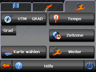

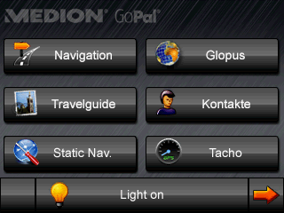

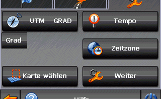

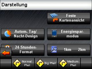

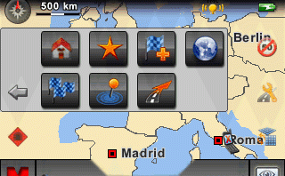

  • Zum Abschalten der Static-Navigation im Stahl V10 und Black Steel habe ich nun zwei Schaltervarianten entwickelt.
    Eine Version ist für User, die keinen ComPort-Splitter installiert haben. Dabei wird ein SN-Schalter im Startmenü eingeführt (siehe untere Abbildung), der bei Anklicken ein Untermenü zur SN-Ein-/Abschaltung öffnet. Dabei muss die Navigation zuvor ausgestellt sein. Sonst kommt eine Fehlermeldung.
    Eine Anleitung zum Einfügen der nötigen Änderungen gibt es hier.
    Eine zweite Version für User mit ComPort-Splitter fügt einen SN-Schalter im Einstellungsmenü unter GPS/Positionierung ein (siehe obere Abbildung).
    Die Anleitung dazu gibt es hier.

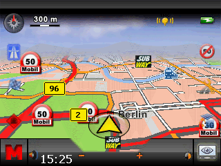

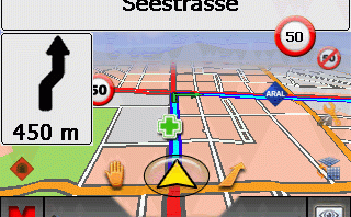

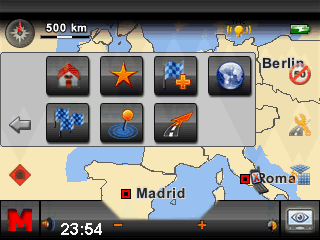

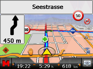

  • Spitzen Skin den ich mal Probiere.
    Ich bin aber selbst noch am Basteln und mich machen die Zoombuttons wahnsinnig.
    Die Position hab ich geändert nur der ganze Rahmen stört .
    Bei dir gefällt mir das sehr gut,wie hast du das hinbekommen.

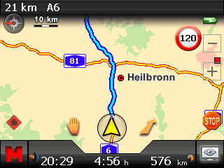

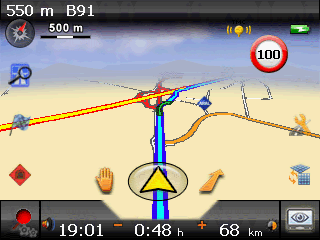

  • Hi achtel65,
    es freut mich, dass Dir der Skin gefällt. Aber Achtung: der Skin ist nur für 3 Zoll Geräte.
    Bezüglich der '+' und '-' Zeichen für den Zoom - die sind einfach in der Bilddatei für die Geschwindigkeits-/Entfernungsanzeige (infobar_map) mit eingezeichnet.
    Beste Grüße
    George 2007l

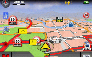

  • Hallo!
    Ich habe die Autobahnzoombegrenzung etwas aufgebohrt und möchte euch das nicht vorenthalten.
    Der Grundgedanke ist, dass für Autobahnen und andere Strassen eine unterschiedliche Zoombegrenzung möglich ist.
    Vorraussetzung ist, dass Ihr den Autobahnzoom von george 2007 in eine Variante des Stahlskins eingebaut habt. Es sind keine Änderung in den Skindateien notwendig.
    Kopiert einfach die autobahnzoom.mscr nach \My Flash Disk\Programme\Mortscript und
    die autobahnzoom_variabel.txt nach \My Flash Disk\Programme
    Den Grundzoombegrenzung könnt Ihr wie gewohnt im Darstellungsmenü einstellen.
    Immer wenn oben ein blauer Abbiegehinweis auf Autobahnen kommt, wird die Zoombegrenzung für die Autobahn aktiviert. Diese ist in der autobahnzoom_variabel.txt im Moment auf 7,5 km eingestellt und kann natürlich je nach Belieben verändert werden.
    Alle bekannten Farbanomalien des 510T und der Nachtabdunklung habe ich berücksichtigt. Es müsste also auf allen Geräten funktionieren.
