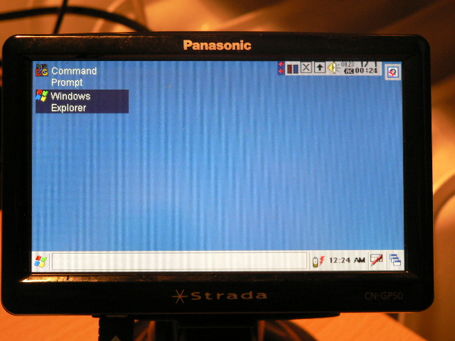

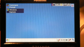

  • Hallo an alle,
    ich hab es nun endlich geschafft den Desktop auf meinem Strada freizuschalten. Läuft prima, nur speichert mein CE keinerlei einstellungen. Was muß ich machen damit die einstellungen ( Backligth, Powerschema usw. ) dauerhaft gespeichert sind. den es nervt bei jedem neustart die einstellunge neu zu setzen. Desktopfree 4 all läuft, es wird nur nicht das bild mit der palme angezeigt.
    Ich hoffe ihr könnt mir weiterhelfen.
    Vielen Dank
    yukontom
    Anbei noch ein Bild meines Bildschirms nach dem Start.
  • Wenn du ein Hintergrundbild haben möchtest, dann mußt du ein Bild deines Geschmackes nehmen,es in das Format "bmp" umwandeln (nicht jpeg) es in die Größe deines Display abändern (beim T7000 ist es z. B. 480x272) und es dann einfach in den Windows Ordner deines Gerätes kopieren. Dann kannst du es im Menu auswählen.
    Gruß Olli
  • Hallo yago,
    das ist mir schon klar, das problem ist nur das bei jedem start von dem gerät die einstellungen ( power proberties und backlight ) wieder weg sind. darum meine frage: gibt es eine möglichkeit dies zu verhindern. alle dateien die ich in den startup ordner kopiere oder in einen anderen außer dem resident flash sind nicht mehr da.
    lg
    tom
