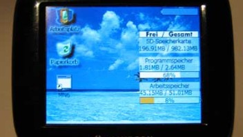

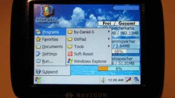

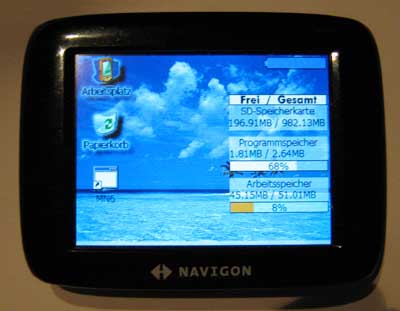

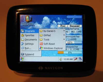

Schnell zwei Bilder davon gemacht :

Hi.. ist ja schön, dass es bei dir läuft.
Bzgl. der Screenshots: das alles sieht auch so bei mir aus und das Tool selbst läuft auch.
Aber wie gesagt.. ich habe probleme mit dem MN6 UND dem Poi-Warner, denn diese beiden tools starten nun nicht mehr richtig.
