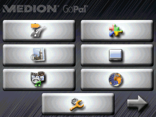

    Ich habe nochmal eine Frage an die Experten, da ich weiterhin dabei bin Glopus auf meinem Aldi-Medion PNA besser einzubinden. Ich habe im Start-Menü einen Glopus-Button, über den ich das Programm starten kann. Wird dieser Button allerdings erneut gedrückt, wenn Glopus bereits läuft. Dann startet eine zweite Glopus.exe. Und sofort. (Ich vermute, dass der Navi den laufenden Prozess (in diesem Fall Glopus GoTo Seite (Afx:....)) nicht erkennt und von daher das Programm erneut startet). Hat jemand einen Tipp, wie man dies vermeiden kann?
    Ich könnte auch abfragen, ob Glopus bereits läuft und dann nur das Fenster aufrufen. Gibt es denn einen Registry Eintrag, an dem man Auslesen kann, ob Glopus bereits gestartet ist?

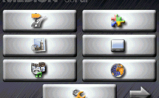

    Da die Menüs für hochformatige Anzeigen erstellt worden sind passen die Menüs nicht ganz in der Höhe auf den TFT.
    Hier muss dann mit dem Slider rechts gescrollt werden. Recht ist aber sehr viel Platz auf dem TFT.
