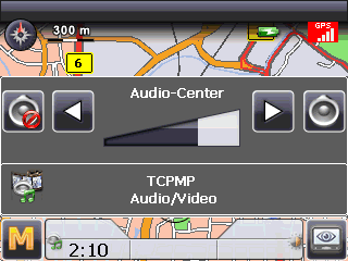

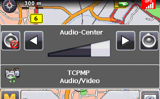

Retro Skin von George 2007 nun auch mit Player Bedienfeld
  • Hier kommt der Retro Skin V1 - mit nahezu Original-Look aber erhöhter Funktionalität
    nun auch mit TCPMP Bedienfeld
    - 1-Klick Abspeicherung einer beliebigen Kartenposition als Favorit
    - intelligente QWERTZ Tastatur mit Kleinschreibung
    - Buttonfenster mit Bedienfeldern für Schnellzugriff auf viele Funktionen (nach einer Idee von barneby)
    - Audio-Center von schlitzpizza
    - erweiterte POI-Kategorien von karatzie
    - erweiterter Travelguide von tomate66 und tommes51
    - Sat-Turbo von navirunner
    - TCPMP-Player eingebunden und im Download enthalten
    - vergrößerte Schrift bei Straßenangabe und in der Infoleiste
    und vieles mehr....

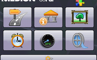

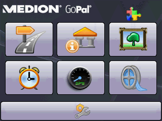

  • Hallo george 2007,
    hier ist noch ein beta-Tester :)!
    Ich habe gerade zum Spaß vom Stahl-Skin V6.1 auf den Retro Skin ME V1 gewechselt.
    Sieht auch klasse aus!! (wie immer...)
    Leider ist mein Startmenu (mit dem Wecker, GPS Tacho und der Filmrolle) nur in der unteren Reihe vollständig.
    Die obere Reihe funktioniert zwar (Navi, Polyglott und Picture-Viewer), aber die Buttons sind noch die alten (vom 6.1) und sind "1,5 fach" vorhanden (das Button-Bild wir noch einmal zur Hälfte wiederholt).
    Außerdem geht untere der "Schraubenschlüssel-Knopf" nur über die halbe Display-Breite.
    In welchem File ist dieses Menu abgelegt und wie kann ich es wieder restaurieren ?(?
    MfG Kassen
    Einmal editiert, zuletzt von oldewurtel ()
  • Hi oldewurtel,
    beta-Tester sind immer gut - wir warten mal aufs nächste Update.
    Bezüglich Deines Wechsels von Stahl zu Retro: bei Installation des Stahl Skins werden eigentlich alle Originalbutton auf dem Navi durch Stahl-Button ersetzt. Wenn Du dann den Retro aufspielst, der wieder auf Originalbutton zurückgreift, sind diese nicht mehr vorhanden und er nutzt auch die Stahlbutton - was dann nicht mehr passt.
    Bei einem generellen Layout-Wechsel sollte man daher zunächst mal wieder den Originalskin von seinem Backup aufspielen und erst dann den neuen Skin. Es ist auch ratsam, zuerst den Inhalt von My Flash Disk zu löschen (außer MapRegions - die sind immer unbeeinflußt) und dann erst wieder Original und Skin aufspielen.
    Beste Grüße
    George 2007
