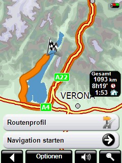

  • Mein 3110 rechnet lt. Bild 1

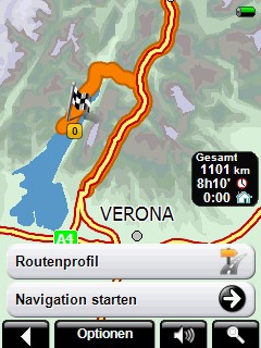

    Beim 5110 komm ich auf 1101 KM bei 04:17
    2 Mal editiert, zuletzt von Volker_I. ()
    Original von Volker_I.
    Timmelsjochstraße bergab als Anlauf für die Reststrecke? ?( :D
    Original von HSVMichi
    Ich hab nicht reingescrollt bzw auf die Wegbeschreibung geschaut (kenn mich da unten eh nicht aus). Einstellungen schnell/schnell- und alles andere wie oben beschrieben... ?(
    Er macht da noch ne Rundfahrt Richtung Verona- sieht echt komisch aus in der Karte!

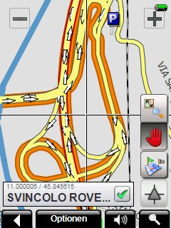

    Vielleicht kann ja jemand mal reinzoomen und nachsehen, ob die korrekte Auffahrt vielleicht laut Kartenmaterial nicht befahrbar ist (da würden dann die kleinen Pfeile fehlen) und MN6 deshalb erstmal nach Süden fährt um "unten" wieder zu wenden.

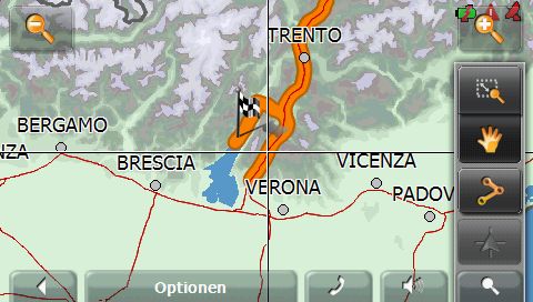

  • so mal getestet
    meiner fährt in trento normal von der autobahn weg auf die SS45 und dann weiter richtung garda.
