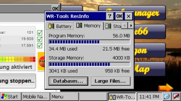

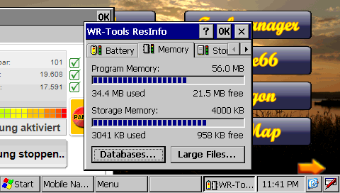

Den Wert konnte ich noch nach oben setzen (hatte ich danach auch korrigiert), weil ich gesehen hatte, das mein StorageMemory 'übergelaufen' war (der springt dann auf 10 MB!). Habe ihn jetzt auf 4000 im StartMenu eingestellt und habe bei lfd. Betrieb immer > 20 MB ProgrammMemory, aber < 1MB Storage. Das scheint aber zu reichen. -

Nee, das kannst Du in der menu.xml einstellen unter <MenuInfo SystemMemory="4000">. Wie schon mehrfach gepostet, sollte der SM-Anteil so gering wie möglich sein (anteilig erhöht sich der ProgramMemory), darf aber auch nicht 'überlaufen'. Wird vom System mehr benötigt als zugeteilt (und das kann schnell über ein paar zus. Dateien in \Windows passieren), schnappt sich CE den Default, nämlich 10.000! Und das hatte ich vergessen, mal wieder zu kontrollieren.Zitatäh, was ist eigentlich "PW"
