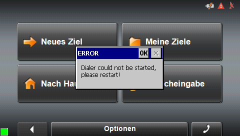

    Es ist der Button mit "Pfeil nach links", links neben 'Optionen'. Verhalten ist, wie wenn er deakt. ist, siehe dazu den akt. 'Handy-Button' als Vergleich.
    Ich habe (für mich) grad eine viel elegantere Lösung gefunden. Es gibt ja diesen Handy-Button im Menu\MapView, etc. und er hat die gleiche Funktion wie das Handy-Symbol auch. Damit wird, analog zu GoPal, die \Windows\IVTDialor.exe aufgerufen.
    Nun wie oben geschrieben, im Verz. \Windows eine IVTDialor.mscr (stößt den SR über koord465 an) mit gleichnamiger *.exe abgelegt und schon klappt's mit einem SoftReset aus dem Menu! :D
    Das Gleiche geht natürlich auch mit einem anderen SR-Tool wie bspw. dem S309WarmReboot.exe.
    Der Aufruf muß wie folgt aussehen:
    Run( "\My Flash Disk\Programme\Koord\koord465.exe", "param=reset=1 window=0" )
    Anbei im Archiv die beiden Files!

    Benenne die IVTDialor.exe doch einfach um in BT.exe und baue in das Skript einen Dialog ein, der Dir die Auswahlmöglichkeit läßt zwischen BT und Softreset.
    Wobei letzterer in meinen Augen gar nicht nötig ist, stattdessen müßte auch ein einfaches Close ("MN6"), m Notfall ein Kill seinen Dienst tun mit gleichzeitigem Wiederaufruf des Menüs...
