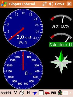

    Und so sieht meine Fahrrad-Analogansicht nun aus.
    Wer meine Fahrrad.ini möchte - hier ist sie:
    Viele Grüße
    DK9JH
