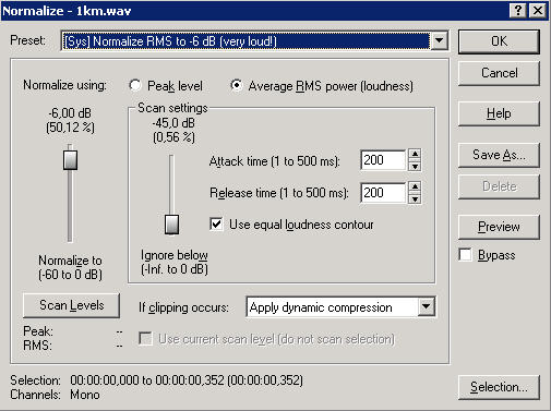

Ich habe auch einmal meine Original-Files selbst normalisiert und komprimiert und bin überrascht von dem Lautstärke-Gewinn der 6-dB-Files!.
Bilder der gleichen Files aus GoPal 3 PE (original und +6 dB) sind in der Darstellung gut zu erkennen, die Skalierung in der Vertikalen ist gleich. Alles andere geht aus den Bildern hervor.
Max
PS. Das erste Diagramm zeigt das Original, das zweite mit 6 dB Kompression & Normalisierung
Edit: Bild der Kompressor-Einstellungen ergänzt
