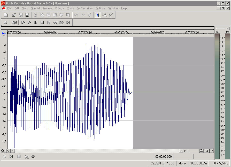

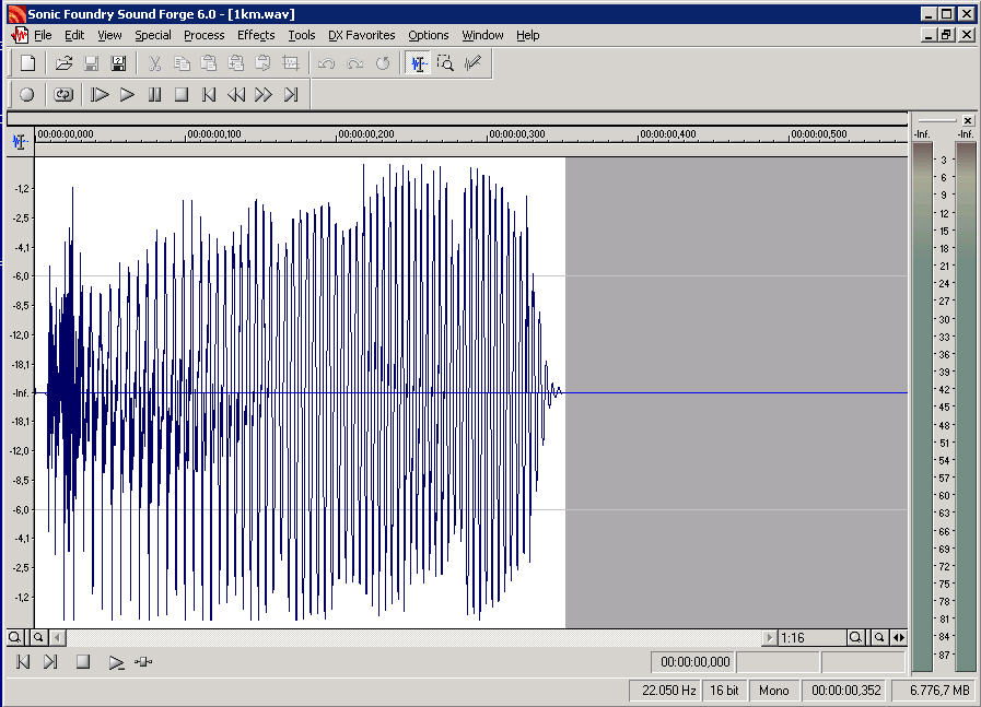

Jo, isser. Ich hab die +4db-Files auf dem P4410 drauf und bin zufrieden, trotzdem eben mal die +6db gechecked, aber die zeigen im Pegelvergleich (Adobe Audition) keinen Unterschied zu den Originalen im Gegensatz zu den +4db, dabei müssten die 6er doch lauter als die 4er sein. Wo ist der Unterschied?

ZitatOriginal von BigSaimenIch hab die +4db-Files auf dem P4410 drauf und bin zufrieden, trotzdem eben mal die +6db gechecked, aber die zeigen im Pegelvergleich (Adobe Audition) keinen Unterschied zu den Originalen im Gegensatz zu den +4db, dabei müssten die 6er doch lauter als die 4er sein. Wo ist der Unterschied?
Des Rätsles Lösung: Die erste Datei im Verzeichnis +6db (1000M.wav) ist unbearbeitet und identisch mit der Originaldatei, bitweise verglichen! Erst ab der zweiten Datei (100M.wav) ist eine Pegelanhebung gegenüber der +4db-Version festzustellen. Ich habe aber die übrigen 178 Files jetzt nicht auch noch gechecked. ![]()

ZitatEntweder ist die Differenz zu gering um den Unterschied bei den Laptopspeakern zu hören
Vermutlich liegt es an den Minilautsprechern. Wenn man die Files als Pegelverläufe darstellt, sieht man den Unterschied deutlich.
Gruß Wolfgang
