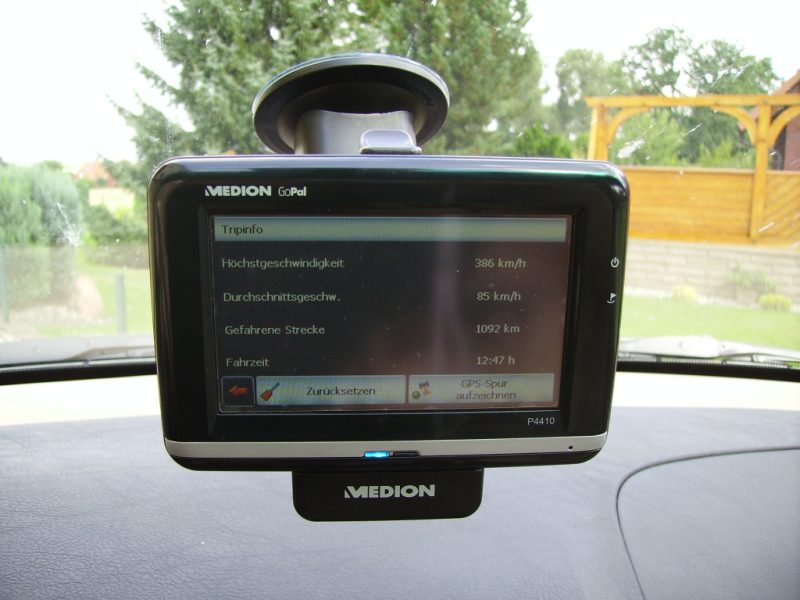

    auf der gestrigen Rückfahrt vom Sommerurlaub musste ich feststellen, dass Gopal die Geschwindigkeit nur bis ca. 240 kmh messen kann. Ab 240 kmh fängt der Tacho an zu schwanken. Bei Tacho 260kmh kommt er dann völlig ins schleudern und zeigt nur noch Mist an(Photo).
    Ist das nur bei mir so X( oder habt ihr ähnliche Erfahrungen gemacht ?(

    Das ist nicht unüblich.
    Das dürfte mit den benutzten Algorithmen zutun haben.
    Inwieweit der SirfIII hier seine Grenzen hat, kann ich nicht sagen.
    Müsstest Du mal in das Datenblatt schauen.
    burkm
  • Mit SirfIII hat das gar nichts zu tun. Es wurden schon im Flugzeug Geschwindigkeiten mit dem Navi gemessen.
    Meine Theorie: zeitweise ungenauer Satellitenempfang. Wenn auch nur eine Sekunde jeweils eine falsche Position vermutet wird - und da ja die Geschwindigkeit auf Grund des Abstands zwischen zwei gemessenen Punkten (sekündlich) berechnet wird - kommt es zu solchen Fehlern.
    ich habe hier ein bild im kopf mit 900 eppes, gemessen im flugzeug, daß das ding nicht genau ist, glaube ich eher nicht, ich denke auch, es liegt an der empfangsquali und anzahl der sat´s, welche zum zeitpunkt der messung empfangen wurden!
    mfg rohoel.
    ich war von Januar bis Juli wöchentlich einmal auf der Flugstrecke München - Genua und zurück. Da es stinklangweilig war und ich auch nie wusste, wo ich bin, habe ich fast immer das Navi an gehabt:
    Startgeschwindigkeit immer um 200 km/h
    normale Fluggeschwindigkeit 570 km/h
    bei Verspätung am Start: bis 640 km/h
    Diese Daten stimmen mit den Angaben der ATR42 Turboprop, die im Flieger auslagen, überein.
    Problem war eigentlich immer nur der Satellitenempfang. Wenn der schlecht war, oder kurzzeitig abriss (kam besonders vor, wenn ich unter der Tragfläche saß) kamen oft bekloppte Werte (Durchschnitt höher als Maximalgeschwindigkeit).
