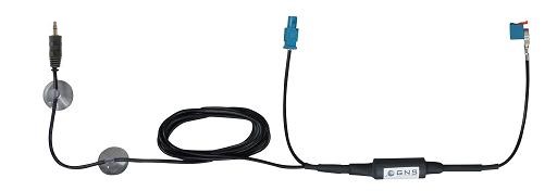

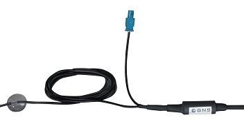

    Von GNS oder ge-tectronic.

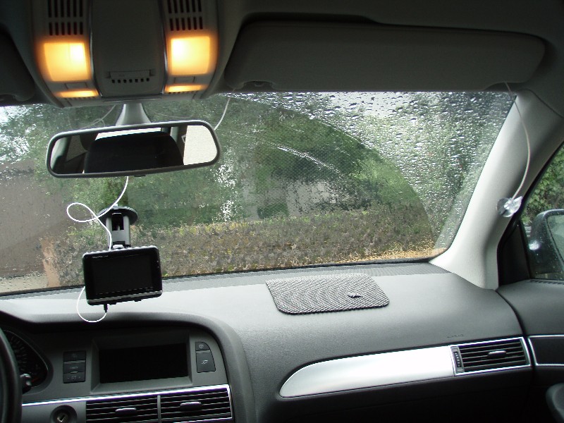

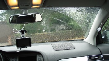

    hier meine persönliche Erfahrungen mit der Wurfantenne in dem aktuellen Modell des Audi A6 Avant:
    Ich habe die Wurfantenne hinter der rechten Sonnenblende derart verlegt, dass sie auf der rechten Seite ca. 10-20cm in den Fahrzeuginnenraum herunterhängt (Ich weiß nicht, wie ich es sonst beschreiben soll ?()
    Dabei habe ich mit TMC (ohne TMC-Pro) gute bis sehr gute Ergebnisse.
    Mit TMC-Pro sind die Ergebnisse, verglichen mit anderen Verlegearten der Antenne, gut. Ich habe wohl auch ein Problem mit der TMC-Pro-Sender-Abdeckung in unserem Bereich (Erlangen/Nürnberg). Im Raum Bamberg/Coburg sind die Ergebnisse fast optimal.

    mach doch ein bild und stell es mit ein! :) geht ganz einfach: editieren und dein bild als anhang einstellen! ;D

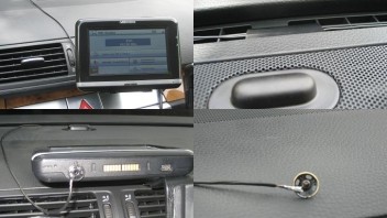

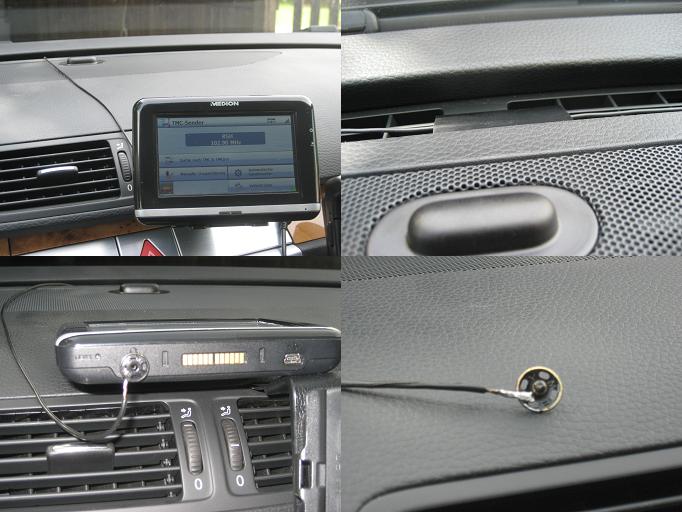

    Der aktuelle Passat hat 5 - 10 cm von der Unterkante der Windschutzscheibe entfernt eine mehrer cm breite Nut, in der sich die Luftausströmer für die Scheibe befinden. Für meine momentane Lösung (Y-Adapter ist bei mir nicht möglich) habe ich mich an eine Tipp erinnert, der bereits vor ein paar Monaten im 2.x PE - Board stand.
    Einem Druckknopf (Nominalgröße 13 mm) die Beschichtung am Knubbel und einem Teil des "Tellers" abfeilen und dort einen dünnen Draht mit schwarzer Isolierung anlöten. Als Länge habe ich 75 cm genommen (Lambda 1/4), was lt. der Funk-Experten im Board sogar eine etwas bessere Empfangsleistung bringen soll als die originalen 150 cm.
    Nun läuft die Antenne vom PNA (Brodithalterung über den Mittelausströmern der Lüftung) direkt nach vorne zur beschriebene Nut und wird dort nach rechts zur Beifahrerseite umgelenkt. In die Nut habe ich an der Umlenkung und dem Ende der Antenne je einen Tesa - Powerstrip geklebt. Darauf ist sie sicher fixiert, es werden ja keine großen Kräfte benötigt. Damit die weißen Powerstrips sich nicht in der Windschutzscheibe spiegeln, habe ich noch schwarze Pappe zugeschnitten und drübergeklebt.
    Vorteil dieser Lösung: von der Antenne ist nur noch das kurze Stück vom PNA bis zur Nut zu sehen. Bei Nichtgebrauch verschwindet der auch noch in der Nut zur Fahrerseite hin. Am PNA selbst steht nichts nach unten weg, da der Druckknopf praktisch bündig abschließt.
    Wie ist der Empfang? Da ich diese Lösung erst seit wenigen Tagen drin habe, kann ich dazu nur von der unmittelbaren Heimatumgebung berichten. Hier sehe ich aber einen tendenziell besseren Empfang als mit der korrekt verlegten Originalantenne. Damit brauchte GoPal vor meiner Haustüre immer einige Minuten bis der einzige TMCpro-Sender (RSH) empfangen wurde. Nun ist er bei automatischer Sendersuche schon eingestellt, sobald GoPal incl. POI-Warner gestartet sind.
    Original von sonytt
    Freue mich auf das Foto.
    Äähhh, nicht bei dem Regen. :-D)
    Wird nachgereicht. ;)
