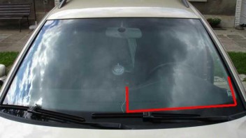

ZitatOriginal von sonytt
Was hälst du eigentlich von Henryh's Idee?
Hallo sonytt,
mit Verlaub, nicht viel. ![]()
Ich bin zwar kein Antennentechniker, aber einiges bekommt man hier ja so mit.
Zunächst einmal sollte die Länge einer Antenne der Wellenlänge des zu empfangenden Signals, oder einem Bruchteil desselben entsprechen. Zu kurz darf sie aber auch nicht sein, da sonst, laienhaft ausgedrückt, der Empfangslevel zu niedrig ist und verstärkt werden müsste.
Die Wurfantenne hat mit 1,50 m die Hälfte der Wellenlänge der TMC-Signale, meine Lösung ein Viertel.
Henryhs Antenne ist aber 4,10 m lang! Ich gehe dabei mal davon aus, daß es sich bei der Verlängerung nicht um ein abgeschirmtes Kabel handelt, so daß die gesamte Länge als Antenne wirkt. Rechne selbst mal nach, wie das mit der Wellenlänge korreliert.
Als Vergleich für solche Konstrukte nehme ich gerne mein Beispiel mit der aufgebogenen Büroklammer. Damit habe ich hier auf dem Schreibtisch auch einen guten Empfang, zumal wenn sich ein starker Sender in der Nähe befindet. Ich käme aber auch nicht andeutungsweise auf die Idee, unterwegs im Auto, bei wechselnden Empfangsbedingungen so zu verfahren. Ich möchte schließlich nicht vor dem Stau gewarnt werden, wenn ich zu Hause auf dem Sofa sitze, sonders dann, wenn er mir droht.
