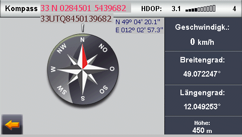

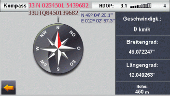

  • Hallo Freelander,
    ich habe nun auch MGRS (UTMREF) intergriert. Es hat etwas länger gedauert, da mit ein Fehler bei UTM aufgetreten war (ca 100m falsche Koordinaten). Ich musste ewig suchen, da kein Fehler im Sourcecode vorlag (am PC kamen die richtigen Werte). Irgendwo gab es einen Speicherüberlauf. Letzteddlich habe ich eine minimale Verzögerung eingebaut, damit WinCE den Stack neu organisieren kann und siehe da, die Werte dich richtig!
    Das Kommando für die MGRS-Ausgabe lautet \mgrs, also z.B.:
    mgrs,80,26,145,20,20,100,50,50,0xD{%c}

  • Läßt sich bei dem Wert von mgrs %c auch ein Zeilenumbruch einfügen,
    33UTQ84501
    _____39682
    Einmal editiert, zuletzt von george 2007 ()
  • @Stefan
    sieht klasse aus ich werde den PioObserver wieder installieren und ein wenig "mittesten"
    @Georg
    die Trennung der beiden zahlenblöcke ist super - das macht die ganze Sache sehr übersichtlich
    Vielen Dank !!
    Klasse Arbeit
    Gruß Freelander
