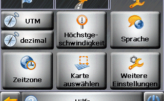

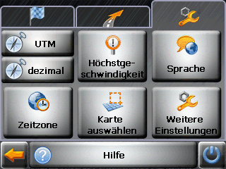

  • Hi Stefan,
    die include Funktion ist klasse.
    Ich hab alles jetzt mal testweise in den Stahl Skin eingebaut.
    Über Button im Einstellungsmenü kann man die Parameter auswählen z.B. UTM oder dezimal Anzeige. Betätigen der Button kopiert dann die entsprechende Parameter.txt Datei in die Koordanzeige.txt Datei.
    In dem Routenwindow befindet sich ein Kompass-Button, der die Anzeige aktiviert (Aufruf koord465 mit include der Koordanzeige.txt Datei). Bei vorliegendem GPS-Signal werden dann die zusätzlichen Navigationsangaben eingeblendet.
    Funktioniert prima.
    Beste Grüße
    George 2007
    Ist die Fenstergröße für die UTM-Anzeige so ausreichend?
  • Hallo George,
    danke für's testen! Das mit der Benennung der Datei hast du ja selbst herausbekommen - ist vollig egal.
    Schön, dass es mit dem Skin so funktioniert. Wie hast Du das eigentlich mit der rechtsbündigen Anzeige der UTM-Koordinaten gemacht? Mit Leerzeichen? Die Textausrichtung habe ich doch noch gar nicht eingebaut.
