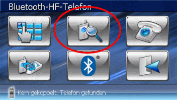

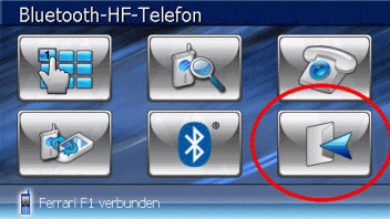

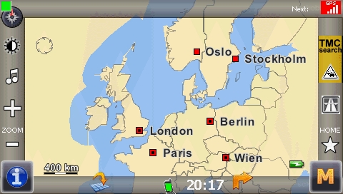

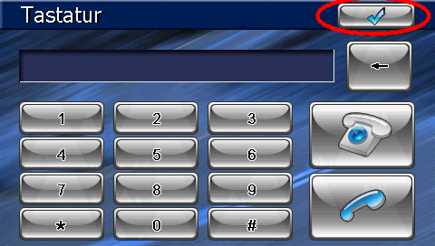

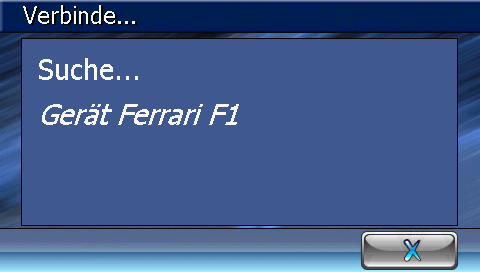

    Ohne Schmischi-Code: Nach etwa 4 sek. erscheint Bild-1. Nach klick auf den Haken erscheint ohne Verzögerung Bild-2. Nach klick auf Handy suchen erscheint ohne Verzögerung Bild-3. Nach 5 sek ist die Kupplung abgeschlossen und es erscheint Bild-4. Nun muß nur noch BT-Schirm geschlossen werden.

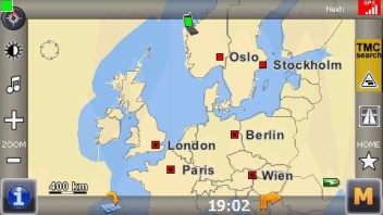

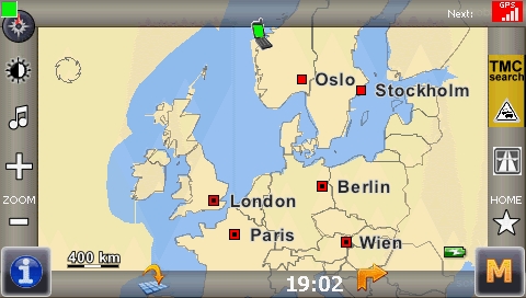

  • Vielen Dank @sokobana! Ich habe mir die *.rar Datei auf meinen Rechner geladen und werde evtl. am Mittwoch installieren und dann berichten. :)
    Original von sokobana
    Ab jetzt sollten Deine BT-Problems behoben sein.
    Hallo sokobana,
    ganz großes Dankeschön für Deine Ausdauer und Arbeit.
    Habe hoffentlich alles so gemacht wie von Dir gedacht.
    Ist die Position des Telefons soo richtig ? (siehe Bild)
    Klappt gut - in der Routensimulation ist es verschwunden (ist das richtig ?)
    Werde weiter testen.
    Grüsse,
    Alexander
