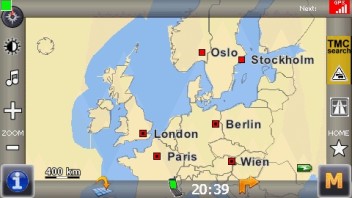

    Gratuliere zur Version 2! :sonne
    1. Installation verlief ohne Probleme.
    Frage:
    a) soll das Autobahnicon immer einfarbig bleiben?
    b) heller Rand um das Icon / Absicht?
    Pone
