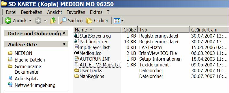

    1. brav nach Anleitung in diesen Foren eine Datensicherung vorgenommen.
    2. den Inhalt der dem Gerät beigelegten SD auf eine zweite Karte kopiert-mittelsCard Reader "Digitus 54 in 1"
    3. diese Karte ins Gerät - funktioniert prima, also CardReader ist tauglich!!

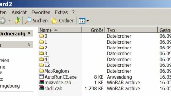

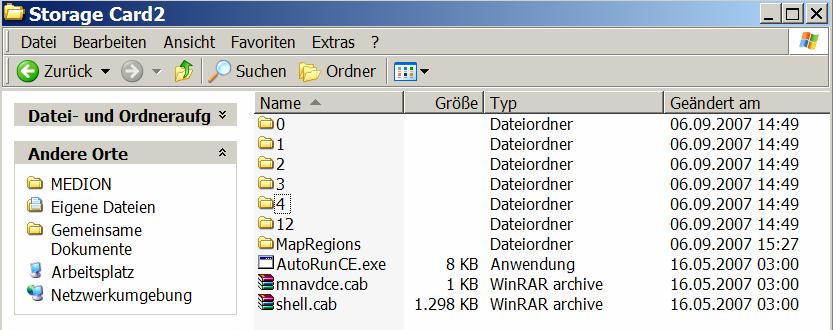

    4. Wie in Deiner Anleitung beschrieben, aus beiliegender CD (bei AE liegt nur eine CD bei) Die ordner 0,1,2,3,4,12 und MapRegions sowie Autorun, Mnavdce undshell.cab auf SD kopiert -Ordner 5,10,14 gibt es nicht-
    siehe Bild 1

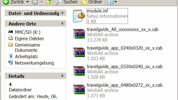

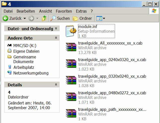

    5.Map Regions auf SDkopiert --GermanyTSD gibt es nicht-- dafür ist Orner 4 schon auf CD/mit Inhalt der 5 travelguide und module.. siehe Bild

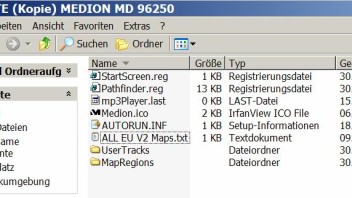

    6. Dann verglichen mit... so sieht die SD Karte aus
    meine sah wegen anderer Ansicht (Inhalt) etwas anders aus und das war der Punkt wo ich mich vor einigen Tagen hier gemeldet hatte. Ich konnte keine Konkruenz erkennen, heute schon.

  • Hallo jonny1000at,
    1. Was für eine SD-Karte verwendest Du? Größe? (SDHC geht nicht)
    2. Wie ist die SD formatiert? Bis 2 GB möglichst FAT(=FAT16). 4 GB FAT32.
    3. Storage Card2: Die "2" sollte da nicht stehen.
    Ansonsten sieht das für mich OK aus.

    Storage Card2 ist auch kein Problem, hier erfolgt eine "Fortschreibung" die für den Installationsvorgang unerheblich ist.

    Original von Jonny1000at
    Eine Frage bei Euren Antworten drängt sich allerdings auf:
    Müssen die Ordner 1 bis 12,Map Regions sowie Autorun,mvnav und shell in einem Ordner benamst "Storage Card" stehen, sodaß sie darin Unterordner darstellen?
    Jonny
    NEIN, die gehören direkt ins Root der Karte.
    Aber "MapRegions" statt "Map Regions" bitte. Aber das war in den Screenshots auch richtig.
