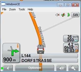

PNA MN|6.2 build 853 ADAC-Version Skin "Earl Grey" mit vergrößerter Schrift
  • Der Skin ist für PNA`s mit MN|6.2 build 853 ADAC-Version und einer Auflösung von 320X240 gedacht. Also T4000, T5000, T6000 und baugleiche Modelle.
    Er verändert nur die Kartenansicht, alles andere, wie Menüs, usw. sind original Navigon.
    Wer schon vorher den "Earl Grey" unter Version MN|6.2 benutzt hat, für den genügt es nur die jeweilige "MN6ResourcesBinary.res" zu tauschen.
    Alles andere kann aus dem "alten" "Earl Grey " wieder genommen werden.
    Bei "Earl Grey Basis ist alles ohne Transparenz.
    Bei "Earl Grey Transparent" sind alle Anzeigeboxen durchsichtig.
    Bei "Earl Grey Halbtransparent" sind die rechten Anzeigeboxen nur sehr wenig transparent, damit sie,
    vor allem bei farbigen Hintergründen besser abzulesen sind.
    Die "ApplicationSettings.xml" enthält die originalen Navigon-Werte (natürlich außer die die den Skin betreffen)
    Für alle die daran schon Änderungen vorgenommen haben, bitte darauf achten.
    Installationsanleitung:
    Die Basis-Version enthält alle zu verändernden Dateien. Um nun zwischen Transparent und wenig Transparent zu wechseln,
    muß nur die jeweilige *.res Datei getauscht werden.
    Zip-Ordner entpacken. Die darin befindlichen Ordner öffnen und deren Inhalt in die gleichnamigen Ordner des PNA (Speicherkarte) kopieren.
    (Originaldateien werden dadurch überschrieben)
    Danach PNA per SoftReset neu starten.
    11.08.07 Hinweis nur für ADAC-Version geeignet in Beschreibung hinzugefügt.
