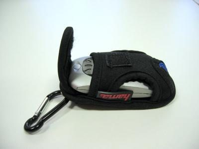

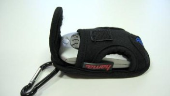

  • Wozu Ösen? Nahezu jede Maus lässt sich nahezu überall anbringen mit Hilfe solcher Taschen, die es zu Tausenden gibt,..meist für MP3-Player, Handys oder was auch immer. Diese Taschen bieten zusätzlich noch einen Schutz gegen mechanische Beschädigungen.

    An meinem Gürtel sieht das topp aus und wer will damit schon bei Armani auf den Laufsteg. Unter den von mir erwähnten Tausenden von Taschen gibt es auch hunderte von Schischi-Modellen für den, ders braucht.
    Solche Taschen gibt es auch mit Armbändern, bei mir könnte sogar eins dabei gewesen sein. ?(
    Übrigens....auch mit ein bisschen Klettband ist fast alles möglich.
