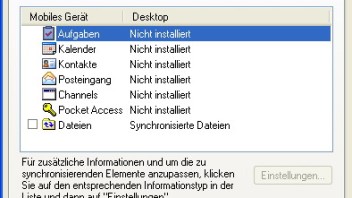

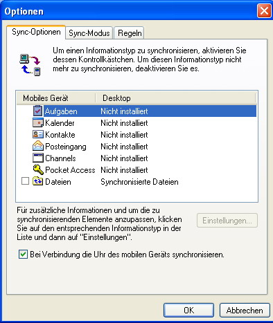

  • Hi pnanavi,
    auch ich wollte mich mit deinem prog "bereichern", krieg es aber nicht hin, weil schon active sync nicht Access zuläßt. D.h. bei sync-optionen steht bei "kontakte", "Kalender" und auch bei "Pocket Acess" => Nicht installiert.
    Was muß ich machen?
    Gruß dad

  • Hallo dad,
    welche Version von ActiveSync hast Du installiert? Mit der Version 4.2 geht es ganz sicher! Mit Version 4.5 überhaupt nicht.
    pnanavi

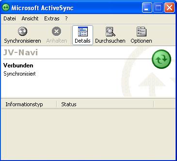

    Original von dad
    Wie schon gesagt "Verbinden" geht (z.B. für POI) aber bei optionen steht eben "nicht installiert".
    Nur so ne Vermutung von mir: Hast Du MS Office inkl. Access auf Deinem Rechner installiert?
