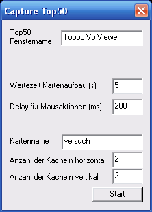

    Da ich überall gelesen habe, dass man TOP50 Karten in Glopus importiren kann, habe ich mit die Karten von Bayern zugelegt. Nach der hier vorgestellten PDF Anleitung für GMM habe ich versucht Karten zu erzeugen. Zum Test mal in 2x2 Kacheln. Nach dem Start scheint auch alles wie von Geisterhand zu funktionieren.

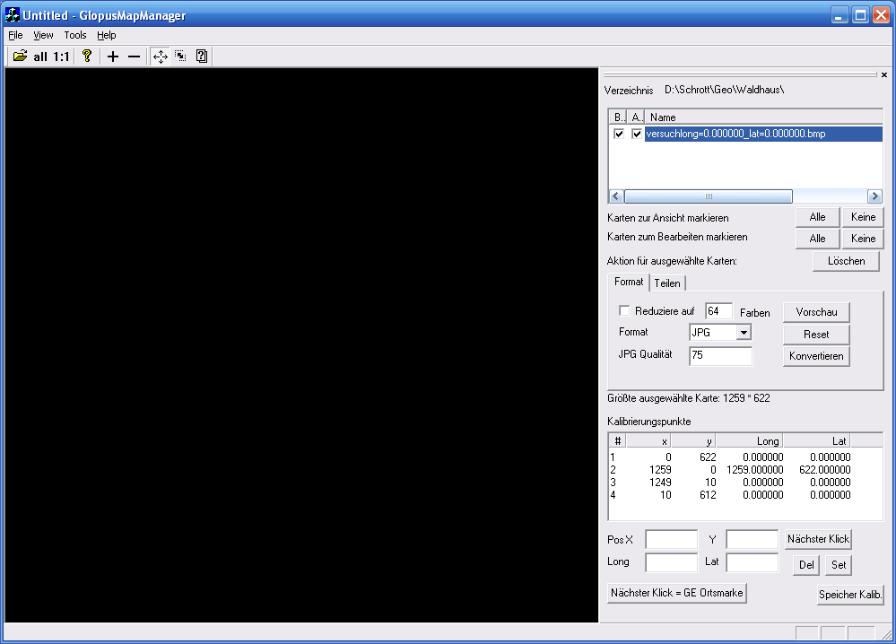

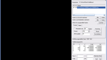

    Unter Bearbeiten und Ansicht ist ein Hacken. Eigentlich war ich der Meinung, man müsste in GMM die Karte sehen. Aber es ist nur alles schwarz. Wenn ich die Dateien in Glopus importiere sehe ich zwar die Karte aber die Koordinaten sind falsch.
    Was mache ich falsch?
    Für Tipps und Hinweise bin ich danbar.

    Bis auf den Kalpunkt2 ist das alles Genau schön auf dem Äquator!
    Und der Kal2 ist jedenfalls net von dieser Welt!
    Fehlersuche ist so von der Ferne schwierig!
    Ich kann dir nur empfehlen genau nach der Anleitung vorzugehen und nach dem Start der Erstelleung wirklich nichts an der Tastaur + Maus (Bei mir muß ich sogar alle Zugriffe die durch das Netzwerk auf dieses Laufwerk erfolgen vermeiden).
    Falls weiterhin dieses Problem bei allen Karten auftritt bitte genaue Beschreiben deiner Erstellung.

  • Ist unter "Einstellunen", "Koordinatensystem" Geographische Koord (dezimal) und WGS84 eingestellt?
    Ich habe einen Top50 V5 Viewer (der sich in der About Box als Version 6.3 meldet.) und der ist schon angepasst. Da ich schon lange keine offizielle Version raugegeben habe, könntest du evtl. die Bastelversion testen, die ich in dem Kompass Thread verlinkt habe. Ich denke aber eher, das Koordinatensystem ist das Problem.
    Original von Peter Kirst
    Hallo Peter,
    ich hab die 6.3er Version. Genauer 6.3 ( Build: 6.3.0.1777 ).
    Standardmässig ist bei Top50 V5 Viewer "Gauß-Krüger (Deutschland)" mit "Potsdam-Datum (PD)" eingestellt. Umgestellt nach deinen Angaben und schon lief es wie am Schnürchen :)
    Sollte vielleich jemand in der Anleitung ergänzen, da sicher in Zukunft mehr mit dieser Version arbeiten werden.
    Vielen Dank
