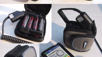

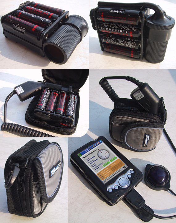

  • So, ich habe jetzt meinen "ultimativen Akkupack" fertig gebastelt. Er besteht aus 2 x 4 NMH-Akkus (AA) mit je 2000 MAH, die ihre Leistung von je 4,8 V parallel an eine Zigarettenanzünder-Buchse abgeben. Ein Dauertest steht noch aus, aber die Fotos kann ich jetzt schon mal liefern.
    Auf meinem Yakumo delta mit SIRF-Maus läuft die Geocaching-Software GPS Tuner (siehe Display), mit der ich bislang sehr zufrieden bin; nur der Gebrauch von Karten gestaltet sich dank des geringen Arbeitsspeichers noch etwas schwierig.
    Untergebracht wurde der Akkupack übrigens passgenau in einer Tasche für den Gameboy Advance. Ich kann sie am Gürtel tragen und muss den Reißverschluss nur ein Stück aufziehen, um den Zigarettenanzünder-Stecker der Navi-Maus einzustecken.
