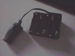

Hier das Bild.
[Blockierte Grafik: http://www.rellik.de/IMAGE0001.JPG]
Sorry für die schlechte Qualität. Hab es schnell mit der Webcam aufgenommen.
Hi, genauso wollte (will) ich das auch machen.
Man kann nichts mehr erfinden, alles gibt es schon
Den KFZ-Stecker in der Buchse müsste man eventuell noch sichern, ich kann mir vorstellen dass das beim Wandern in der Hosentasche auseinanderrutscht ? -
ich mach einfach einen Gummi rum. Damit hält es. Hab aber noch keine längeren Wanderungen gemacht zum testen. Mal schauen.Gruß,
Rellik -
@Rellik,
so einen, wie von Dir gebastelten Akkupack, möchte ich mir auch basteln. Kannst Du mir nochmals genau beschreiben welche Einzelteile Du wo gekauft hast und welche Akkus Du dann einsetzt? Kann man die Akkus dann auch im Pack laden?
Weiß zwar dass das für Dich Arbeit bedeutet, würde mir aber sehr weiter helfen.![Zufrieden Grinsen... :]](https://forum.pocketnavigation.de/cms/images/smilies/pleased.gif)
Gruß aus HH
Stoffel
