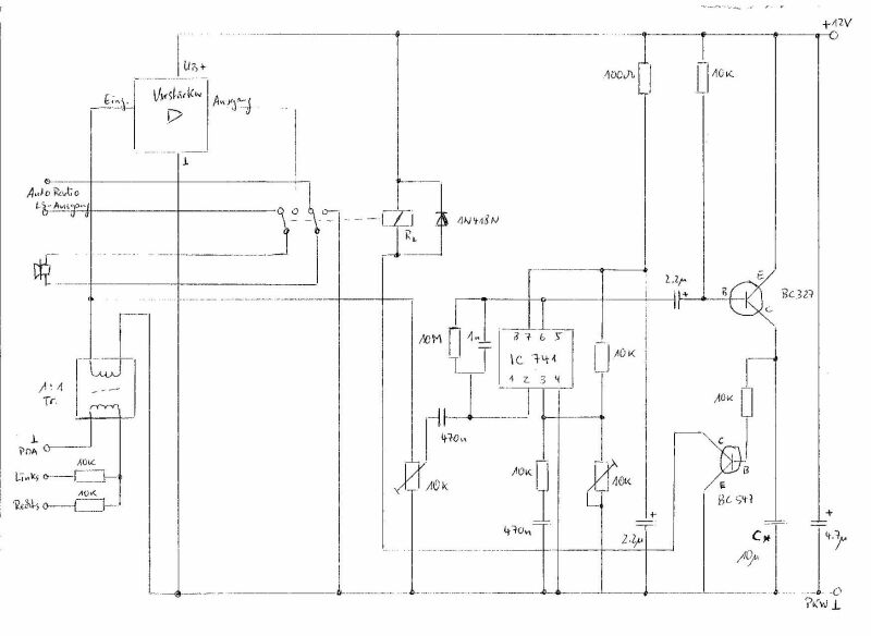

    jemand im Forum erwähnte einen Bausatz von Westfalia zur Erzeugung des Mute-Signals.
    Ich habe mir dort den "Akustischen Schalter Bausatz B1073" besorgt (Art.Nr. 348581).
    Die Schaltung schaltet schnell genug, damit nichts von der Ansage verloren geht.
    Da ich mein Loox nur zur Navigation nutze habe ich das linke und rechte signal über Widerstände zusammengeführt und über ein Trenntrafo (1:1) auf einen kleinen Verstärker (Platine aus AktivBox für PC`s) geführt.
    Den Trenntrafo gibt im Bastlerladen oder bei Conrad.
    Vor dem Verstärker noch das Signal abzweigen und über einen zusätzlichen Regelwiderstand (Signaldämpfung) an den Eingang des Bausatzes legen.
    Mit dem rechten Regelwiderstand kann die Empfindlichkeit der Schaltung verändert werden.
    Im Bausatz ist ein Elko mit 47 µ angegeben, der das Zurückschalten des Relais bestimmt. Mir ist die Zeit zu lang bis zu Umschalten auf Radiobetrieb, deshalb habe ich 10 µ genommen.
    Als Relais (12 V) habe ich eins mit 2 Umschalter genommen. Die Zuleitung vom Autoradio zum linken Lautsprecher wird aufgetrennt, und über das Relais geführt welches zwischen Radio und Navi umschaltet.
    Da ich gehört habe, daß die meisten Radios über den eingebauten Mute-Anschluss nur verzögert umschalten sollen (bei meinen Blaupunkt auch ??) habe ich darauf verzichtet.

  • ... mit Hilfe des Empfindlichkeitsreglers das Signal vom PDA auch dauerhaft durchschalten?
    Ich meine so, das das Radio quasi komplett unterdrückt wird?
  • Entweder mit einem Schalter das Relais zwangsschalten, oder den Kondensator (C) größer wählen um Pausen zwischen den mp3-Songs (?) zu überbrücken.
    Gruß Heinz
  • Deine Schaltung klingt sehr vielversprechend. Ich habe einen ähnlichen Ansatz mit einem OPV LM358 und kleinem Relais verfolgt. Leider habe ich es nicht hinbekommen, daß die erste Silbe bei den Ansagen nicht verschluckt wurde. Nach meinem Urlaub werde ich deine mal nachbauen. Das wird aber erst Mitte November. Welchen Trenntrafo hast Du denn genommen?

  • Hi Feudel,
    ich hab aus dem Elektronikladen einfach ein NF-Trenntrafo (1:1) genommen.
    Was ähnliches gibt`s bei Conrad Seite 1050 oder für Stereo Seite 434 Nr. 379234-33.
    Die Schaltung ist so schnell, das nichts verschluckt wird, nur das Einstellen dauert etwas, da sie recht empfindlich ist. Schlecht eingestellt schaltet sie schon mal zuviel.

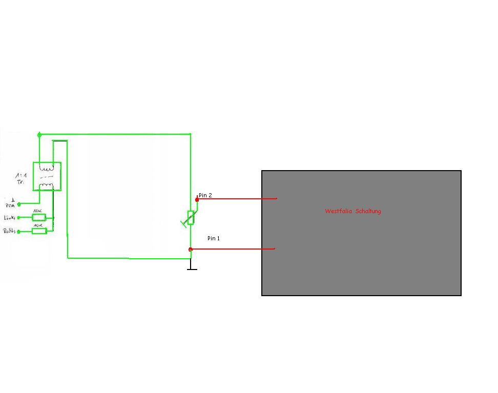

  • Ich habe mir die Schaltung nachgebaut.
    Sie scheint prinzipiell zu funktionierem, allerdings "flattert" das Relais. Ich habe trotz langer justierung keinen Punkt finden können, in dem sie Sauber zwischen Sprache/Musik oder keiner Durchsage trennt. Der Unterschied wird zwar erkannt, allerdings setzt das Relais dann immer kurz aus, bzw "flattert"
    Ich bin Schaltungstechnisch nicht so fit, aber das müsste sich doch mit einem Kondensator an geeigneter Stelle lösen lassen, oder?
    Was die Sache erschwert ist wohl auch, dass mein Loox im "Leerlauf" ziemlich viele Störgeräusche produziert, die schonmal bis zu 5mV auf dem Lautsprecherkanal erzeugen können.
    @ HeinzPeterlein
    Welche Strategie hast Du beim einstellen verfolgt?
    Große Eingangsdämpfung und hohe Empfindlichkeit?
    Hat jemand ein paar Tipp's parat?
    Christian
