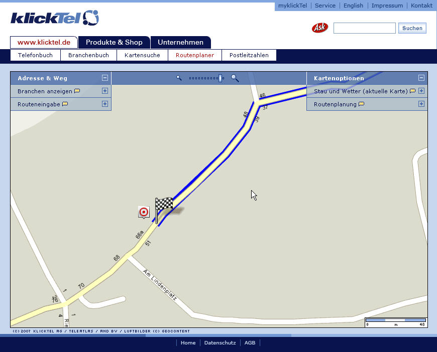

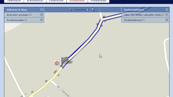

    Das Thema haben wir ziemlich ausfuehrlich bereits in 08/2006 HIER behandelt.
    Was machen TT und Navigon (mit der Karte von TA) anders ? Die fanden das Haus mit der Nummer 60 schon damals ziemlich exakt ( ein anderer Winzer : drink ) . Ich nehme an, dass die betreffenden Anbieter das gleiche Rohmaterial von TA beziehen ?
    Hallo Ulli,
    was TT und Navigon anders machen, können wir natürlich nicht wissen.
    Beim genaueren Nachsehen haben wir dann heute doch festgestellt, dass die Hausnummer 60 und 64 in Schwegenheim zwischen Bahnhofstraße und Am Lindenplatz zu finden ist. Ist das die richtige Adresse?
    Original von kT_Navi_Support
    Hallo Ulli,
    Volltreffer :applaus
    Eure KollegInnen vom Routenplaner haben damit auch keine Probleme.
    Verwenden die eigentlich das gleiche TA-Rohmaterial ?

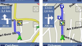

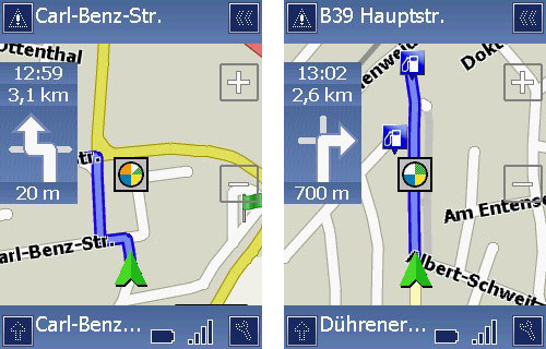

    Wer will kann auch mal in den Settings die versteckte Funktion mit der Anzeige der aktuellen Straße im Dashboard versuchen, was das Abschneiden der Straßennamen mit "..." ein wenig mindert.
    <ShowCurrentStreetInDashboard TYPE="2">True</ShowCurrentStreetInDashboard>
    Da wären wir mal auf eine Reaktion gespannt. Ist die Anzeige auf diese Weise logisch/nachvollziehbar?
    Wo liegt der Unterschied ?(
    Linkes Bild >True<
    Rechtes Bild >False<
    das ist es leider nicht, habe ich gerade getestet.

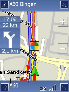

    ich hab jetzt noch einen Fehler im Verhalten von KT2 an Brücken festgestelt. Ich habe bei der Anfahrt zur Arbeitsstelle 2 Autobahnkreuze an denen ich 270°-Kehren fahren muss. In beiden Fällen gehts erst unter der kreuzenden Autobahn drunter. Wenn nun an den Kreuzen Stau ist dann springt schon ab etwa 100 m vor der Autobahndurchfahrt die Position 'auf die Brücke' und wird neu berechnet. Damit gehen dann alle Anweisugnen inerhalb des Autobahnkreuzes verloren. Hier rastet KT2 wohl ein wenig zu zügig auf die zu erwartende Position ein, dabei müsste er ja aus der letzten gemeseenen Position heaus 'wissen' das er nicht plötzlich schon auf der kreuzenden Autobahn sein kann. Mit MN6.15 tritt das Problem z.B. nicht auf.
