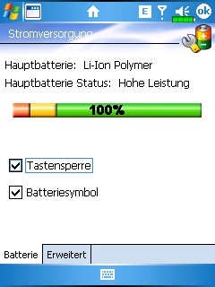

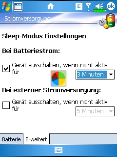

  • Wie sehen deine Stromspareinstellungen nun aus? ?( :D
  • Hallo Michi,
    natürlich abgeschaltet! :D
    Macht das nicht jeder? ?(
    Original von HSVMichi
    ... Wie sehen deine Stromspareinstellungen nun aus? ?( :D
    Ohne das ich den PDA sehe, sage ich das die nun nicht gesetzt sind.
