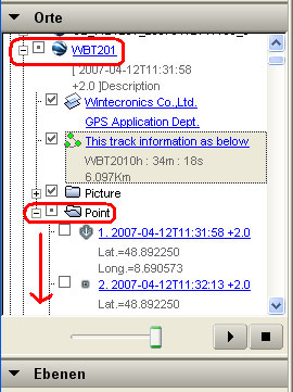

  • An alle 201-Besitzer, bitte mal testen:
    die Track-Taste soll einen Punkt markieren wenn man draufdrückt. Kurz, grüne LED leuchtet kurz. Drückt man länger bis dir Grüne wieder ausgeht, startet ein neuer Track.
    Dann mit Timemachinex koppeln, log auslesen, in die Fotofunktion, eben ausgelesenen Track markieren, links unter der Liste einen der Tracks wählen, in der erscheinenden Punkteauflistung Rechtsklick mit der Maus und schauen, ob ein persönlicher Punkt gefunden werden kann.
    Bei mir geht das (noch???) nicht.

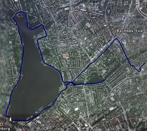

  • Nach Test: Stationary aktualisiert nur in längeren Zeitabständen. Recht langwierig, hier Zeiten herauszufinden. Da aber der Logger ja parallelläft, hier sind Zeiten von 27 bis 168sek abzulesen, bei einer Gesmtstrecke von knapp 3 km.

    Nuj ja, soweit bin ich seit gestern Abend auch. Wenn ich den richtigen Screenshot erwischt habe, sehe ich keine markierten Punkte. Da besteht Erklärungsbedarf.

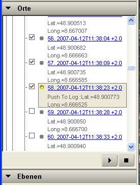

    Original von Skybert
    In Google Earth werden markierte Punkte durch eine gelbe Hand dargestellt.
    http://www.skybert.de/hardware…intec201.htm#wpmarkierung
    Es soll aber lt.Beschreibung auch in der Liste wie beschrieben zu finden sein. Und darum ging es erstmal.
    Die Markierung in GE sehe ich jetzt auch, vielen Dank für den Hinweis. Nur keine gelbeHand, es wird Point mit Datum, Zeit,Geschwindigkeit eingeblendet.
    Für die Fotozuordnung meine ich aber, dass man diese Liste braucht.
  • Für die Fotozuordnung braucht man überhaupt keine markierten Wegpunkte. Fotos werden anhand von Datum und Uhrzeit den normalen Trackpunkten zugeordnet. Da muss man nur dafür sorgen, dass die Zeitzone stimmt. In TMX muss man derzeit +2 einstellen für Bilder aus Deutschland.
    Markierte Wegpunkte werden auch in der Punkteauflistung mit gelber Hand hervorgehoben. Außerdem steht dabei "Push To Log: ...".

    Es ist immer noch nicht klar, ob der Rechtsklick bei Dir zu Ergebnissen führt.
    Die gelben Punkte in der Point-Liste von GE sind bei mir auch nicht mit gelber Hand markiert. Ich vermiute, dass bei meiner 201 erwas nicht i.O ist.
    Ich habe übrigens:
    Hardware Version 1.100
    Software Version 1.305
    Log Version 1.00
    Vielleicht liegt hier der Knackpunkt.

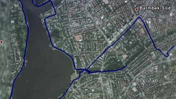

  • So, wie von Charly vorgeschlagen, habe ich heute die protokollierung an meiner "200" von 1 auf 5 Sekunden hochgesetzt.
    Im Gegensatz zum letzten Mal, als ich die Maus während der gesamten Wanderung in der Hand hielt, hatte ich sie heute einfach in die Hosentasche gesteckt :D
    Das Ergebnis kann sich für meine zwecke (Fotos geokodieren) absolut sehen lassen :)
    Danke für die Tipps mit den verminderten Intervallen :)

    klappt bei meiner WBT-201 auch nicht X(
    Ich habe die gleichen Versionen wie Du.
