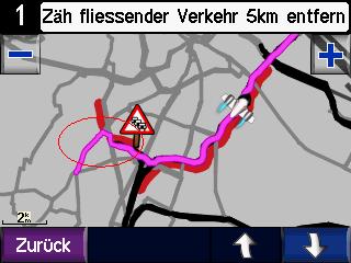

    - manuelle Stauumfahrung
    Grund: Die "Umleitg."-Taste ist wenig mehr als eine Krücke, weil nur die nächste Straße vermieden wird. Hier fehlt eine Auswahl wie "Straße gesperrt", "die nächsten x km vermeiden" und "alternative Route berechnen".

    - Bessere Stauverwaltung bei TMC
    Hier ist noch einiges möglich: 1. Zusätzliches Einbinden der Stauliste, die bei der neuesten Firmware wegrationalisiert wurde; 2. Wahl bei der Routenplanung, welchen Stau man um- oder durchfahren will; 3. Möglichkeit, auch die Umgebung eines Stau zu sperren.

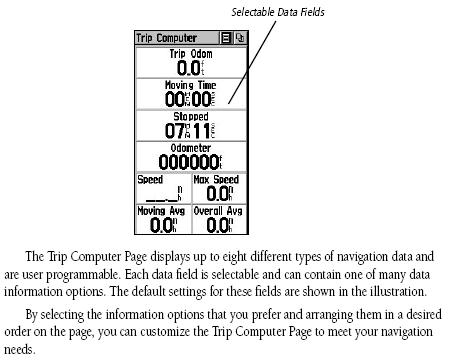

  • Mein Wunsch wäre, das beim benutzen des Nüvi nur mit der Karte und Positionspfeil die Info Fenster Geschwindigkeit und Himmelsrichtung ändern könnte.
    Zum Beispiel anstelle der Fahrtrichtung die GPS Höhe, beim Quest und GPSMAP ist das auch möglich!

    + manuelle, funktionsfähige Stauumfahrung, nicht nur dieser nutzlose "Umleitg." Knopf:
    z.B. Strasse gesperrt, Strasse vermeiden, nächsten 1km vermeiden, nächste 5km vermeiden, nächste 10km vermeiden, ...., Alternative Route berechnen und wieder ursprüngliche Strecke berechnen.

    + TMC Staudarstellung auf der "normalen" Karte - nicht auf einer getrennten Karte.
