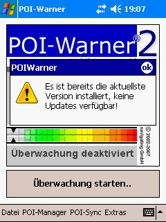

Edit:
eben Onlineupdate über POIWarner durchgeführt. Meldung: Sie haben schon die neueste Version installiert.?( Meine Version ist 2.9846. -

Original von rotzbengel
Das ist ja auch die neueste die über den Sync-Update erhältlich ist.
Die 3.xxx ist ja keine normale installierbare Update-Version.
Du tauscht ja nur die poiwarner. exe und die .snd-Datei aus. -
