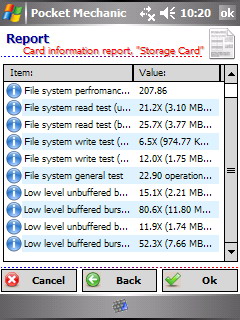

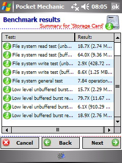

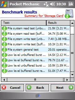

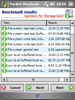

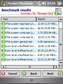

  • So, hab mal ein bischen herumgedocktert.
    Also Geschwindigkeit ändert sich nicht egal ob mit FAT16 oder FAT32 formatiert.
    Bei erstem ist aber der Slack (nicht nutzbarer Speicher) sehr hoch bei 38%) Das liegt daran, daß es viele kleine Dateien (POIs, BMPs etc.) gibt. Wenn man nur die Maps drauf hätte, wäre es wohl egal.
    Hier mal die Ergebnisse in der Reihenfolge:
    Platinum 4GB
    Platinum 4GB Fat32
    SanDisk 2GB
    Sandisk 1GB
    Toshiba 1GB
    Die Vergleichstabelle und die Pocket Mechanics benchmarks im zweiten Post (folgt gleich)
  • Das nenn' ich gründliche Arbeit - Respekt!
    Tja, da ist die 4GB Karte ja sogar etwas schneller - steht ja auch "Highspeed" drauf ;)
    Ich nehme an Du merkst im Betrieb keinen großen Unterschied? Oder greift z.B. Navigon beimHochfahren oder Routeberechnen "buffered" zu? Dann müsste es ja deutlich flotter gehen...
    Interessant wäre evtl. nochmal so eine "Sandisk Extreme III" mit maximal 20 MB/s dagegen zu testen.
    Die Frage ist dann natürlich ob die Hardware (bzw die Treiber) so hohe Zugriffsgeschwindigkeiten nutzen können.
    Aber ich bin da kein Geschwindigkeitsfetischist - ich komme mit der Aktuellen Geschwindigkeit mit der Sandisk 2GB ganz gut klar!
  • Hab leider keine ULTRA SD-Card.
    Meine 4GB SD heißt auch nur PLATINUM, ist eine ganz billige für 25,90 von
    Reichelt.
    Deswegen hatte ich ja vermutet, daß es so langsam geht. Die Benchmarks zeigen jetzt aber auch nur, daß die Lesegeschwindigkeit OK ist, aber die SanDisk Karten sind in der Größe "Operations per Sec." wesentlich besser und haben dadurch insgesamt eine bessere Performance (+ 16%). Hier zeigt sich dann wohl schon die Marken-Qualität. Nicht umsonst kostet eine 4GB von SanDisk 55,00 (siehe hier).....
    Die haben jetzt aber ein neues Format SDHC (SecureDigitalHighCapacity) und sind offensichtlich mit den bisherigen PPC nicht kompatibel. Oder hat jemand andere Erfahrungen gemacht?
    Mein Test hat aber noch was anderes gezeigt:
    Eigentlich sollte man dann alle kleineren Karten auch mit FAT32 formatieren um den Slack so gering wie möglich zu halten.
