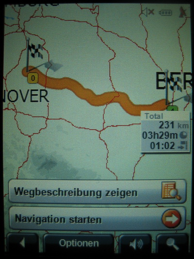

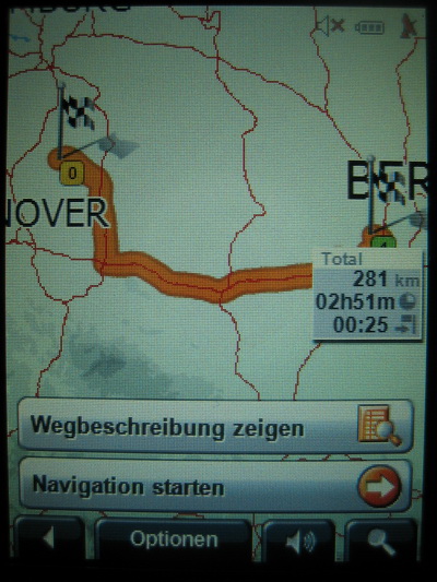

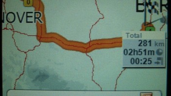

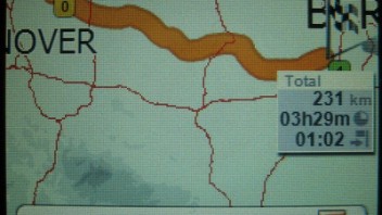

    Beispiel 2)
    Berliner Weg 60, 29328 Faßberg nach 14669 Ketzin
    Wo setzt der Navi bei "optimaler Route" zum ersten mal auf die Autobahn?
    Ich möchte einfach mal ein Gefühl dafür bekommen, ob es sich um ein lohnenswertes Feature handelt.
    Danke!!!
  • Beispiel 1)
    Auffahrt auf A24 AS Talkau
    283 km
    Beispiel 2)
    fährt gar nicht über die Autobahn sondern B188/B107/B1
    231 km
