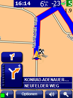

ich kann Erfolg vermelden. Habe die neue Version MN6.1 installiert. Nun funktioniert Glopus wieder hervorragend
Alle Felder werden wie früher unter MN5 eingeblendet, Transparenz klappt usw. usw.

PS: Das mit dem Hintergrund bei der Sat-Zahl hat sich erledigt. Habe die Icons in MN6 angepasst.

Ich habe keine Icons in Glopus sondern in MN6.1 angepasst!
Dort habe ich einfach das Bildchen Icon_status-gps-on.png ganz dunkelgrün und das Icon_status-gps-notavailable.png rot gemacht. TMC ist bei mir abgeschaltet, so dass diese Icons immer oben rechts in der Ecke erscheinen. Dort habe ich die Sat-Zahl von Glopus mit transparentem Hintergrund platziert.
So habe ich bei fehlendem Fix einen roten und bei ausreichend Sats einen grünen Hintergrund, auf dem man die weißen Zahlen gut erkennen kann.

PS: Natürlich ist meine MNInfo kein Geheimnis. Auch ein Bild der Oberfläche hänge ich an (wenn es denn klappt). Verflixt, wie war das denn noch mit dem Einfügen von Bildern????? Man wird halt nicht jünger!!!!
Jetzt weiss ich wieder, wie's geht!
Ich will nur zu bedenken geben das mit der Einstellung aber die Anzeige für Autobahn usw. verdeckt wird - da Glopus zur Zeit generell im Vordergrund ist.
Ich habe wie auch bisher die Anzeige um untersten Rand und komme gut damit zurecht - es ist nur ein bischen fummelei wenn ich an die Einstellung für TMC oder GPS während der Kartenanzeige kommen will, da Glopus noch nicht den Tastenklick durchschleift.
