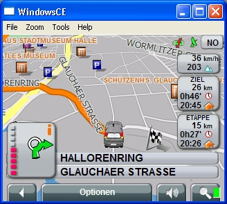

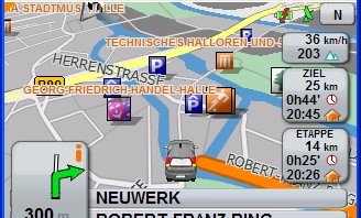

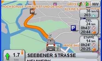

  • Also ich habe mir gedacht da alle neuen Skins sehr farbig gestaltet sind, versuche ich mal aus dem vorhandenen Grau etwas zu erstellen. Dabei habe ich mich nur auf die Kartendarstellung konzentriert und die Menüs so gelassen.
    Die Hintergründe der einzelnen Anzeigeboxen sind nun alle einheitlich gestaltet und die Piktogramme rechts durch farbige Bildchen hervorgehoben. Eine Anleitung liegt der Zip-Datei bei.
    Die Veränderungen sind für PNA`s mit MN|6 und einer Auflösung von 320X240 gedacht. Also T4000, T5000, T6000 und baugleiche Modelle.

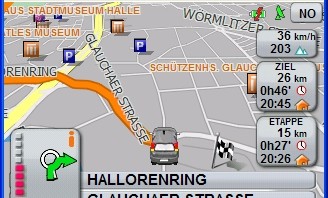

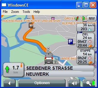

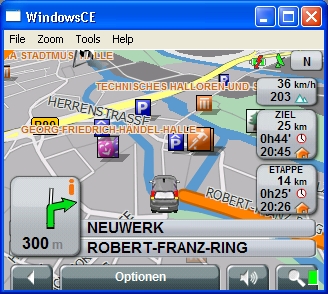

    31.01.07 Korrektur des kleinen Häuschens auf den rechten Anzeigen. Dazu nur die *.res Datei tauschen.
    06.02.07 Pfeilfarben das Spurassistenten komplettiert (Dateien im QVGA-Ordner ersetzten). Km und m auf der linken Seite jetzt auch schwarz, ebenso die Anzeige "Total" nach der Routenberechnung (*.res Datei ersetzten).
    08.02.07 Schriftfarbe der einzelnen Etappenanzeigen nach Routenberechnung nun auch schwarz. (*.res Datei ersetzten)

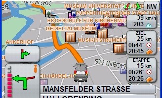

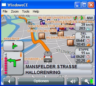

  • Jetzt auch mit grüner TMC- Anzeige. Die *res Datei habe ich angepasst und muß nur getauscht werden.

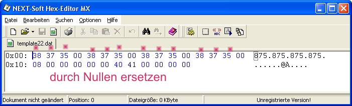

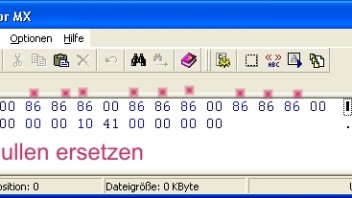

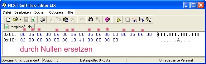

    Aber zumindest die Schriftfarbe solltest du ändern können. In deinem Fall wäre das "Template21.dat und 22.dat". Bei der 21 alle "86" durch Nullen ersetzten und bei der 22 alle "38,37 und 35" durch Nullen erstzen. Dann ist die Schrift schwarz.
    Vorausgesetzt beim T7000 nennt sich das alles genauso.

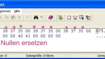

    hi flinki,
    könntest du bitte mal nen screenshot von den zu ändernden daten in den templates hier einfügen.
    die angegebenen zahlenwerte, die zu ändern wären, sind bei mir gar nicht vorhanden (mn6)
    gruß
    Einmal editiert, zuletzt von pikko ()
    Original von pikko
    hi flinki,
    gruß
    Bin zwar nicht flinki, aber bitte sehr:
    doldis Arbeit
    Ergänzend dazu: die 4.Schriftfarbe, die hier nioch nicht beschrieben ist, ist die Farbe, die man genau in dem Moment sieht, wenn man auf einen Button klickt. :)
    Und der erste Wert in der nächsten Zeile ist die Schriftgrösse in HEXA.
