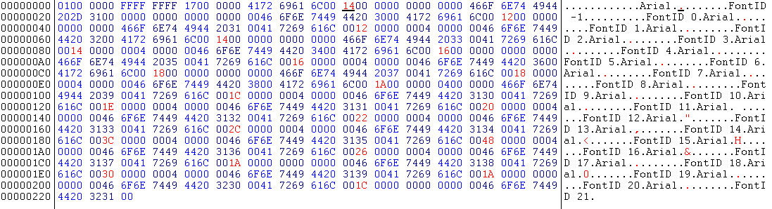

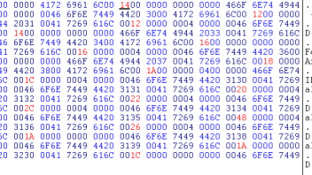

  • Die Schriftgrößen des MN6 kann man in der MN6_Fonts.dat bzw. der MN6_Fonts_VGA.dat ändern.
    Zum Testen habe ich an den roten Stellen im angehängten Bild (Beispiel VGA) die Hex-Werte um dezimal zwei verringert. Es funktioniert, aber Änderungen größer 1 sind nicht zu empfehlen (ausser zum testen).
    Das Problem dabei wieder: Welche ID gehört zu welchem Text :§$%
    Spasseshalber werde ich noch versuchen die Schrift als solches zu ändern.. also kein Arial. Ergebnis demnächst hier.

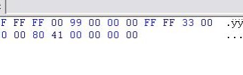

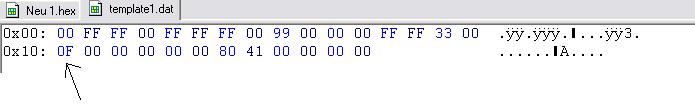

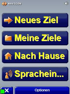

    habe mal von 0C (dezimal 12) auf 0F (dezimal 15) erhöht; Ergebnis siehe Screenshot
    Sehr gut :]. Aber woher weist du das 0C-12 bedeutet, bzw. 0F-15.
    ___Beste Grüße, Flinki__
    Original von flinki
    Hexadezimalsystem - Du änderst doch auch schon die ganze Zeit die farben - das ist nichts anderes :D :D
    00 bis FF = 0 bis 255 ;D
    Nachtrag: beim Hexadezimalsystem gehen die "Ziffern" nicht von 0-9, sondern von 0-F (1, 2, 3, 4, 5, 6, 7, 8, 9, A, B, C, D, E, F) --> eine 16 wird dann als 10 dargestellt.

  • Ich will den naderen Thread nicht belabern, aber ACHTUNG mit template1 (die große Schrift): die wird auch in den Geschwindigkeitswarnungen verwendet!
    1. gelb sieht man nicht :D :D
    2. mit größerer Schrift wirds knapp bei Geschwindigkeiten ab 100 :-D)
