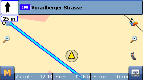

    Original von Simon74
    - Strassentafel des Abbiegehinweis abgedunkelt (Farbe einstellbar)
    [Blockierte Grafik: http://www.pocketnavigation.de/board/attachment.php?attachmentid=1021454]
    Wo hast Du denn das Hellblau vom Hintergrund des SignPostText eingestellt? Oder sieht das in Ö so aus...? Wenn Du es da verändert hast, wie wirkt sich die Änderung auf andere Straßenarten aus? Auch hellblau?

  • Hallo Satmark.
    Ja alle Schilder werden Hellblau maskiert (Frei nach Sokobana ?:-). Hab mir das angesehn, und muss sagen das mich die kl. Farbänderung des gelben und blauen Schildes nicht stört, aber der Blendeffekt ist wirklich um vieles weniger.
    Aber noch besser gefällt mir das in der Pfeilansicht keine Popups mehr kommen :D. Was ich hier nicht weiss ist, wie es sich mit dem Spurassistenten verhält. Könnte sein das dieser auch nicht mehr kommt, habe ich noch nicht getestet. Ich muss aber sagen sogar das wäre mir egal, dann schalte ich in einer Stadt halt auf 2D/3D.

  • @Satmark
    Abbiege-Strassenschilder:
    Schau in die PFSkin.skn und suche nach "IconPanelMaske".
    Pfeilansicht weg:
    Zeile 11089 bis 11092.

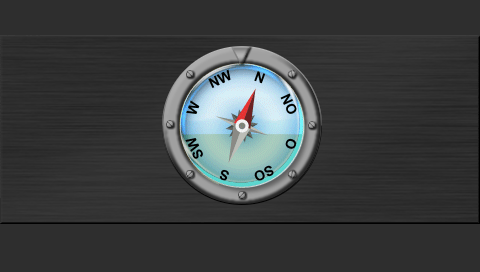

    Übrigens hab ich mal die Kompassansicht deinem Skin angepasst. Find deinen Skin super doch hat mich der normale Kompass ziemlich geblendet. Siehe dazu Bild!

    Des helle Kompass war mein nächste Ziel :)
    Deine Ansicht sieht gut aus, was mir weniger gefällt ist die Grösse der Bilddatei. Mein Ziel die Originalskingrösse nicht zu überschreiten würde ich gerne beibehalten.
    Hättest du die Möglichkeit deine Variante grössenmässig noch zu optimieren ?? Wenn ja könnte man ihn gleich in Version 1.4R3 integrieren ?
    Schönen Gruss, Simon.
  • Hallo Simon,
    du hast recht, die Datei ist ja fast 5x größer als die Originaldatei. :( Das liegt mit sicherheit an der Transparenz.
    Einzige Lösung meinerseits ist eine graue Kompasrose (siehe Bild), die nur ca. 2x größer ist als das Original.
