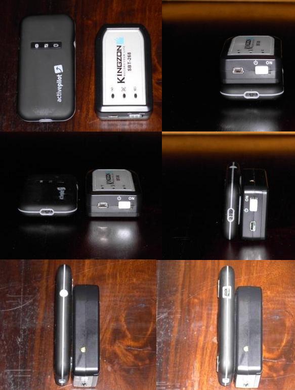

Ich konnte mal wieder meine Finger nicht stillhalten und habe mir den seit lange im Auge gefassten Empfänger ersteigert, obwohl es ihn bei der Björn-Steiger Stiftung auch so für günstige 59 zu kaufen gibt, aber so war er noch etwas günstiger
Nun habe ich ja mit dem Kingzon schon einen sehr guten Empfänger, bei dem Jentro hat mich aber das Design gereizt, obwohl mir bewußt war einen Empfänger zu kaufen der alles das hat was ich eigentlich ablehne:
Eingebauter Akku, der auch noch verlötet ist, (kann man aber im Bedarfsfall für 19,90 austauschen lassen) Druckschalter und aut. auschalten nach 5 Min. ohne BT-Kontakt (ist nur meine pers. Meinung, viele mögen das)
Das sind aber auch schon erstmal alle negativen Punkte (es gibt noch einen, dazu später), positiv fällt auf:
Nach meinem Geschmack sehr gutes Design, alles abgerundet, sehr flach (12mm), USB-Ladeanschluß, und endlich wieder keine blinkenden LEDs, und sie sind nicht so grell wie bei vielen anderen Empfängern.
Die LEDs blinken also nur nach dem Einschalten wenn noch keine BT-Verbindung besteht, und wenn noch kein Satfix vorhanden ist, danach geht es auf Dauerleuchten über.
Sehr gute Verarbeitung!
Eine Befestigungsöse für ein Trageband ist ebenfalls vorhanden.

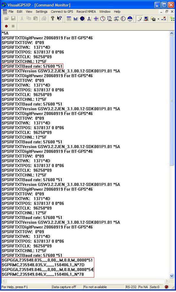

Einschalten und auf den Fensterrahmen gelegt, mit dem PC verbunden und VisualGPS gestartet, der Jentro hat in kurzer (SiRF III üblichen) Zeit den Satfix.
Aber in VisualGPS erscheint nichts, mit Cruxwiew, ebenfalls nichts.
Eine Überprüfung des NMEA-Protokolls liefert dann die Erklärung, es werden nur die Unterprotokolle GGA und RMC gesendet.
Da der Empfänger im Bundle mit Falk Active Pilot angeboten und nicht einzeln verkauft wird, ist der Empfänger anscheinend auf dieses Programm angepaßt da es nicht mehr benötigt, aber auch TT kommt mit diesem Minimaldatensatz zurecht.
Das ist aber auch letzte von mir erwähnte negative Punkt, denn ich setze so einen Empfänger ja nicht nur mit Navigationssoftware ein, sondern auch mit z.B. GPSDash, VisualGPS, Navio und weiteren Programmen.
Diese können aber auf Grund der fehlenden Unterprotokolle visuell nichts darstellen, also keine Balkenanzeige usw.

Da ich bisher sehr gute Erfahrungen mit APLSiRF gemacht habe wollte ich den Jentro also umprogrammieren.
Das ist dann erstmal gründlich daneben gegangen und ich habe ihn "abgeschossen".
Nun habe ich die Erfahrung gemacht das sich jeder Empfänger wieder reanimieren läßt wenn er nur lange genug ohne Stromversorgung ist, wie aber beim Jentro mit festverbautem Akku?
Nun gut, habe ihn wieder mit dem PC und VisualGPS verbunden und ihn erstmal leerlaufen lassen, hat ohne den Akku aufzuladen doch gut 9Std. gedauert, danach noch ein paar Verbindungsversuche, solange bis selbst die rote LED (Batterieanzeige) nicht mehr aufleuchtete.
Ladekabel angeschlossen, eingeschaltet, und hier dann ein weiterer positiver Punkt, das hat schon gereicht, der Empfänger funktioniert wieder.
Habe ihn dann nur 5 Minuten zum Laden gegeben und versucht ihn umzuprogrammieren, er nimmt einfach keine Befehle an, und natürlich wieder abgeschossen, aber er war ja jetzt ziemlich schnell leer.
Dann wieder erneut versucht, und jetzt ist mir etwas aufgefallen was ich bei noch keinem Empfänger gesehen habe, er sendet vor dem NMEA-Protokoll ein paar Daten mit, und hier konnte ich erkennen das er mit 57600 Baud arbeitet.
Ein erneuter Programmierversuch mit SiRFDemo ( Version 3.81) und eingestellter Baudrate von 57600 war dann erfolgreich, nur mit dieser Baudrate nimmt er Befehle an, und sendet jetzt auch GSA, GLL,GSV, VTG, also so wie man möchte, auch SN läßt sich de- bzw. aktivieren, auch SBAS läßt sich aktivieren.
Er läßt sich aber genausogut mit SiRFTech für den PPC umprogrammieren.
Hier braucht man dann auch keine Bedenken haben das der Empfänger diese Einstellungen wieder vergißt, denn nur ein Abschalten wegen leeren Akku, hat nicht zur Folge das der Akku komplett leer wäre, erst wenn man so wie ich hantiert ist er restlos leer.
