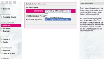

  • Bei mir geht nicht. Ich war schon hier. Wie ich sehe, liegt das Problem an meinem Speedport W700V. In der "Sicherheit"-"Verschlüsselung" habe ich eine einzige Position "Betriebsart". Und dann die Varianten: AUS, WEP, WAP2 mit PSK und WAP/WAP2 mit PSK. Die Parameter sind nicht differenziert. Schade! Danke an allen.

  • Hallo HVSMichi,
    Am Router (FritzBox):
    Verschlüsselungsart WPA
    Authenifizierung WPA-PSK
    Datenverschlüsselung TKIP
    Diese 3 Parameter kann ich an meinem Router einzeln nicht wählen. Ich habe in der Verschlüsselung nur eine Zelle für die Dateneingabe, in der 4 Varianten vorinstalliert sind: AUS, WEP, WAP2 mit PSK und WAP/WAP2 mit PSK.
